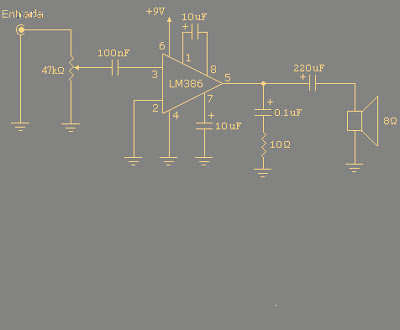

Bueno, pues como pasatiempo me gustaría hacer este "ampli"
Aquí van las dudas de novato:
1- En el pin 6 se conecta al + de una pila, el - de la pila donde va? :borracho:
2- Que se tendría que cambiar para poder usar un altavoz de 4ohm?
Venga, que para vosotros esto es un 3 en raya

por el 04/03/2015
El negativo de la pila lo tienes que conectar a las masas. Para conectarlo a 4Ohm no tienes que cambiar nada, el LM386 soporta perfectamente los 4Ohm, la eficiciencia y la potencia de salida no va a ser tan alta como en 8Ohm, pero te va a funcionar bien.
