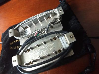

Hola.
Soy nuevo en el foro, no se si esté bien mi pregunta en esta parte del foro.
Bueno, me gusta tocar stoner y doom.
He estado buscando un par de humbuckers para mi epiphone les paul custom korea 95'
Pero no quiero las clasicas que se utilizan para eso y que todos recomiendan...
Slug, dirty fingers blebleble....
Una persona me contactó para hacer un cambio... mi big muff pi black sovtek v8 por un par de humbuckers. BB pro #1 y la rara (porque aun no encuentro nada de informacio de ella...) CS seymour duncan signature Jake E. Lee. Humbucker...
Temgo entendido que es algo parecido a una jb... pero me gustaria saber bien. Que diferencias tiene una a la otra.
Ya que si fuera solo una jb pues no seria en si una CS. Bueno, eso pienso yo.
Si alguien me tira un centro y me piede dar información acerca de la CS se lo agradeceré mucho.

Aqui está.

#2 Buscaré info sobre ella, pero me parece que la JB Jake E. Lee por lo que veo es una JB con tornillos en las dos bobinas, lo que le debe dar un sonido más parejo. EN las Humbuckers normalmente la bobina con babosas (slug) tiene más fuerza que la de tornillos.
Aparte hubo otro modelo de JB también hecho a medida para otro artista (Allan Holdsworth) y creo que con alnico II en vez de V, y llevaba las dos filas de tornillos también. Sabrás que Jake E. Lee era compañero de cuarto de Warren Demartinni y toco en Ratt y de hecho fue el que enseño a tocar a Warren, y ambos llevaban esa pastilla. También Robbin Crosby en su día, cuando Duncan dejo de fabricarla usaron la JB normal.
http://www.woodytone.com/2010/01/08/robbin-crosby-of-ratts-rig-circa-1987/
Así que me imagino que habrá pedido algo similar a lo que usaban entonces.
https://www.seymourduncan.com/forum/showthread.php?117016-What-pickups-is-Jake-E-Lee-using-in-this
Si es la misma pastilla que el modelo Charvel USA es una JB con alnico II. No hay mayor misterio.
http://www.charvel.com/guitars/artist/jake-e-lee-usa-signature-blue-burst-rosewood-fingerboard-blue-burst/

Yo no pude encontrar información en ningun lugar. Acabo de mandar unos emails para ver si alguien tiene información acerca de ella...
Gracias por los datos que acabas de tirar!!!!
yodaferth
por el 29/07/2018
#4 En el foro de Duncan o llamandoles a ellos directamente seguro te dan todos los detalles.
Pero me temo que los tiros van por donde explco una JB o A H con alnico II y dos filas de tornillos.

#3 hola de nuevo.
Por fin tengo la data de esa humbucker.
Me respondió MJ un email diciendome que es una AH-1 (Allan Hordsworth) como tu decías...
La diferencia es que es alnico V.
Tiene aprox 16.8k de salida.
Ya la instale y vaya que truena muy bien.

#8 Me alegro, dicen que Maricela es muy amable, y así hemos salido de dudas además.
Me imaginaba que era la AH, porque todos la usaban en su día, no deja de ser una JB afinaba a los gustos de Allan, pero por lo visto más suave sonando.
