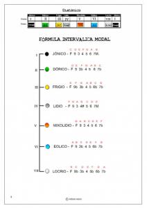

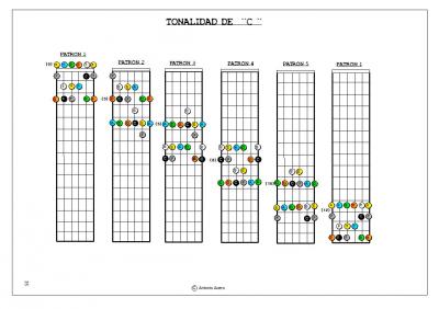

Antonio Acero
por el 05/09/2016
Te adjunto unas digitaciones por si te pudieran servir .Tambien te dejo las formulas de los modos diatónicos .
Un saludo
Antonio Acero
Luccas
por el 29/09/2016
Buenas, ¿esas imágenes de digítaciones vendrian a ser las diferentes posiciones de la escala mayor?
