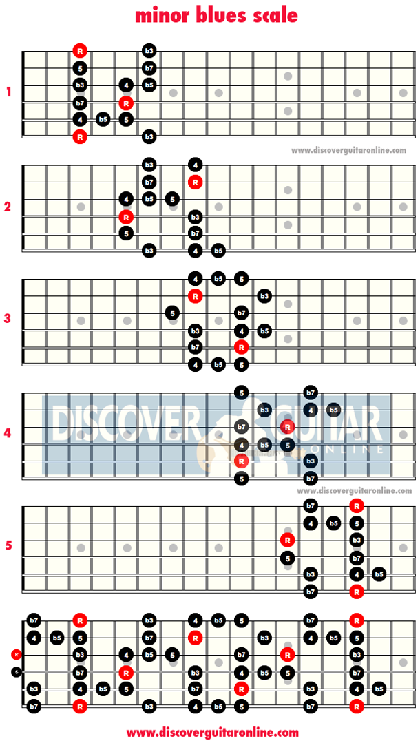

Y la ultima es la Escala de Blues.
Se explica fácilmente como una escala Pentatónica Menor, a la que se le añade la ''Nota Blues'', que correspondería una alteración del quinto término de la escala, que puede ser Sostenido o Bemol (por eso las notas en el dibujo estan azules).
Ejemplo: C - D# - F - G - A - A# - B - C

En cuanto a la escala blues no es la que has puesto. Aclarado que la has puesto en menor sería C Eb F Gb G B. Te pongo los patrones en Am:

hexáfona (o hexatónica) es cualquier escala de 6 notas =/ asi que una pentatonica con una segunda mayor, o con una sexta mayor, seria perfectamente una hexatonica xDD (tipico en eric johnson)
de hecho la escala blues (pent. menor con la 5+) ya de por si es hexatonica
por otro lado, el dibujo de la escala blues k as echo..debe ser k la estoi viendo desde otra perspectiva xDD
las rojas parecen formar el primer y archiconocido patron de la pentatonica menor =/
y a) no veo la quinta aumentada (la cual es la nota blues)
b) las notas azules son sexta mayor, menor y septima mayor..asi k salen..8 notas xDD no 6
soulfly
por el 06/02/2012
perdona,la nota de blues es la 5 disminuida en la pentatonica menor,(no aumentada)
John Rivs
por el 06/02/2012
ups lapsus x_x
exacto, 4ta aumentada/5ta disminuida
