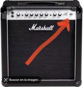

Hola me compre el sl5 de slash el switch tiene Stamdby luego off y finalmente on y me parece que es un error ustedes que dice ?

#1 el standby es para calentar las válvulas, del off pasas a esa posición, lo dejas unos minutos y luego ya pasas al on y a tocar.

Creo que el compi dice que el switch va, desde arriba a abajo, standby, off y on.
Un poco raro, sí. Si pasas del medio, off,a standby, arriba, tienes que pasar por off otra vez para finalmente dejarlo on.

Hombre, un error no es.
Pero eso de tener que pasar por el off para ponerlo en on es un poco mierda. Nunca lo he visto en otro ampli.
En todos los que yo he tenido el standby va en un switch independiente. Esa es la forma habitual.

Para el usuario es exactamente igual de funcional que el conjunto de dos conmutadores y ocupa un solo espacio en el chasis.
Apagado - Encendido y en standby - Encendido y sonando.

#6 el caso es que del Stand by hay que pasar por el off para ir al on.

Claro, lo lógico sería OFF - STANDBY - ON.

Si el switch fuese off-standby-on es fácil al encenderlo pasar directo de "off" a "on". Con la disposición que tiene se evita ese error, aunque se tenga que apagar para pasar a "on" desde "standby", ese apagado es un instante que no enfría las válvulas.
Es un switch a prueba de borrachos... como Slash 😂.

claro deberia ser off standby y on porque sino se baja drasticamente que creen ??'

En realidad da igual. No pasa nada. Yo lo decía por comodidad y porque es la forma más lógica.
