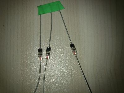

Hola amigos, seria posible utilizar estos diodos de germanio en la creacion del pedal mxr distortion+? Gracias de antemano.

Perdonar compañeros, estos son los diodos que he adquirido, seria posible utilizarlos en el proyecto del mxr distortion+?

Nadie puede ayudarme con esta duda? Solo quiero saber si estos diodos de germanio 0a81 (creo que ese es el modelo) valen para el "clipping" del mxr distortion+.
zaikar
por el 19/10/2012
Si, desde luego que valen, no tendras ningun problema, eso si, el sonido sera diferente a los de silicio.
En principio deberian tener un sonido mas calido y con mayor volumen.
Ten cuidado al manipular estos diodos ya que son mas sensibles a la calor que los de silicio y se pueden quemar facilmente.
Suerte con el pedal!!
