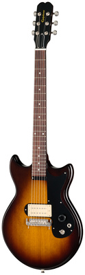

Hola! este es mi primer tema en el foro:saludo:
mirad, me he comprado una guitarra Epiphone SG Special, y a un amigo le han regalado una guitarra LTD MH-53.
Aquí pongo las caracteristicas de cada uno:
Epiphone SG Special:
Color: Cherry
Construcción: Cuerpo sólido
Construcción mástil: Mástil atornillado
Número de cuerdas: 6 cuerdas
Número de trastes: 22
Longitud escala: 24" / 610mm
Cuerpo: Aliso
Mástil: Arce
Diapasón: Palisandro
Inlays en el diapasón: Inlays Dot
Configuración de pastillas: H-H, 2x Humbucker
Seleccionador de pastillas: Interruptor palo de 3 vías
Posibilidades de regulación: 1 x volumen, 1 x tono
Puente / Trémolo: Tune-O-Matic
Herrajes: Cromo
LTD MH-53:
Color: Negro
Número de trastes: 24
Longitud escala: 25,5" / 648mm
Cuerpo: Tilo
Mástil: Arce
Diapasón: Arce
Configuración de pastillas: H-S-S, 1x Humbucker + 2x Singlecoil
Seleccionador de pastillas: Seleccionador de 5 vías
Puente / Trémolo: Estilo Floyd Rose
Herrajes: Cromo
Me gustaría que me aclaraseis cual es mejor, si la LTD de mi amigo o la Epiphone mia, segun cada una de las caracteristicas que arriba he escrito.
Gracias!!!
por cierto, vi en otro tema que dicen que la Epiphone se desafina bastante, y que el mastil pesa mucho, eso es verdad? lo digo porque yo con la guitarra tocaría alg estilo AC/DC, o Guns N Roses, aparte de la improvisacion, claro.
y tambien acabo de leer que se suelta bastante la correa o yo que sé, pero con ponerle un tipo de seguro ya se soluciona no? (es que aún no me han traido la guitarra, que la pedí por internet en www.musik-produktiv.com)
Epiphone:
LTD:
