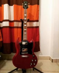

Yo tengo la SG 1966 pro y la verdad quedé maravillado por la versatilidad de las pastillas, el Coil tap, el sustain, el acabado, el binding, no le pide nada a ninguna otra SG de Epiphone
