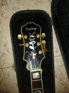

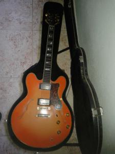

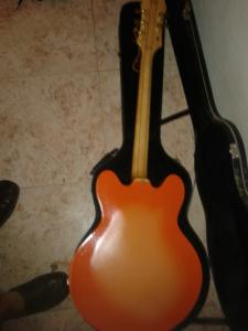

Hola, pues a mi manos a llegado esta guitarra llegada del garaje de un amigo. Llevaba abandonada en su estuche años. Y bueno tras hablar con su dueño me la he traído a casa con la esperanza de devolverla a la vida. La guitarra fue repintada pero la verdad que no me disgusta del todo así que de momento me centrare en lo importante, hacerla sonar lo mejor posible.
Recuerdo que su anterior dueño la compro en el lejano 1993 o 94 no me queda muy claro.... si alguien pudiera conseguir el año exacto mirando el numero de serie de la pala se lo agradecería.
La pastilla del puente suena pero no esta muy allá tampoco, la del mástil no suena. Así que la idea es cambiar toda la electrónica incluidas las pastillas. También el clavijero porque una de las clavijas esta rota y no se mantiene en su sitio. Quizás también ponerle un puente y tornilleria nueva y de paso ponérsela en color cromado en vez de dorado.
Bueno dejo unas fotos para el que quiera echarle un vistazo.
Sugerencias serán bienvenidas. Sobrerodo en lo que se refiere a la electronica (componentes a usar etc....)
Saludos compañeros.

Muy guapa la guitarra!
la pintura se ve bastante rugosa... quizás sea reparable a base de lijas al agua muuy muuy final... (hay unos kits de esponjas de pulido. vienen 9 granos desde 1200 a 12000 y funcionan bien.) y dándole brillo con pasta de pulir y frota que frota... jejeje
En cuanto al hardware, yo se lo dejaría dorado. me gusta en este tipo de guitarras.(cuestión de gustos)
clavijeros pondría unos grover, pastillas... seguro que elegiría las típicas 57´de Gibson... o algo con sonido viejuno y luego pues buenos potenciometros, condensadores y cables,así como selector de pastillas nuevo(si no tira bien) y jack de entrada (igual que el selector.. mientras no de problemas vale)
por lo demás... nutrir el diapasón y limpieza a fondo general
Saludos! y si tienes alguna duda.. ya sabes!

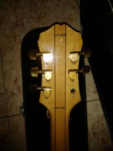

Hola, pues por ahora le he ido pasando una lija muy suave al cuerpo para ir probando muy poco a poco. También he sacado toda la electrónica que estaba que da pena. Le puse un juego de cuerdas y parece que el mástil no esta dañado. Pero los clavijeros hay que cambiarlos si o si, aparte de que le falta uno que estaba roto y le puse uno que tenia por aquí de modo provisional solo para hacer unas pruebas. Al diapasón lo he limpiado pero todavía le falta mas. Los inlays brillan como si fueran nuevos. El pobre diapasón tenia mas mierda que el palo de un gallinero jeje...
¿Algún consejo sobre como limpiar los trastes? Están algo negros pero no están nada dañados de hecho en ese sentido están como nuevos, ni el mas mínimo desgaste.
Por otro lado, pedí presupuesto y algo de asesoramiento para la electrónica... (potes, cables, condensadores etc...) en una conocida tienda de Barcelona pero parece que se lo toman con calma.... vamos a ver si responden. Si no sera llamarles o probar en otro sitio. Saludos.

Tengo una guitarra exactamente igual a esa, de Octubre de 1.999, en acabado natural, mas o menos de esa época por el logo, el puente, el Gibson de la tapa del alma, y la "E" pintada del golpeador.
Para saber fechas de fabricación de Epiphone y otras marcas lo mas completo es esto :
http://www.guitardaterproject.org/
Curiosamente el nº de serie de tu guitarra no lo reconoce, debe ser por lo siguiente:
La S significa que está hecha en Korea, en la fábrica Samick.
El dígito siguiente (9), significa año de fabricación, en este caso 1.999, (como la mia)
Los dos dígitos siguientes (31) indican el mes de fabricación, que deberia ser del 01 al 12, por lo que en este caso no cuadran y por eso no lo identifica.¿ ?
Los demás dígitos (8889) indican el nº de fabricación dentro del mes.
Para dar brillo a los trastes, protege la madera del diapasón con cinta de carrocero y pule los trastes con lana de acero "0000", el diapasón lo puedes limpiar con gasolina de encendedor, y después debes nutrir la madera con aceite de limón.
Si vas a poner potenciómetros de calidad y de buen tamaño te aviso de que te va a costar bastante trabajo meter toda la instalación por la "efe", (se puede), y que deberás poner antes unas cuerdas a modo de guia para llevar los potenciometros, el selector, y la toma de jack a su sitio.
Si tienes algún problema no dudes en consultarme, ya que le hecho prácticamente de todo a la guitarra.
Es una pena que tengas que cambiar el clavijero, yo conservo el original, y la verdad es que va muy bién.

Mola mucho, ¿habrá muestra de sonido? :D
Veo que tiene algún desconchón en los bordes, si la pintas podrías aprovechar para darle con masilla y lija y dejársela como nueva, aunque la verdad no me desagrada la pintura... como mucho como te han dicho, lija muy fina al agua.

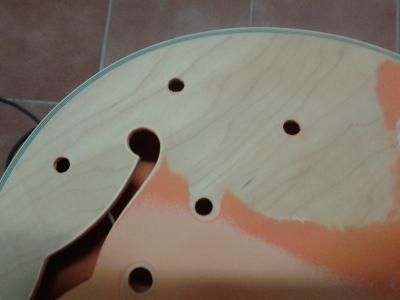

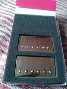

Antes de nada agradecer los consejos que habéis ido dejando de los cuales algunos me serán muy útiles a lo largo del proceso de restauración. Por el momento y como aún ando escaso de presupuesto.... decir que he conseguido unas pastillas de una Epiphone les paul custom las cuales están en muy buen estado y que me servirán de momento para ir tirando. También finalmente he decidido meter mano al nefasto acabado que le habían dado, quitandole un bonito Surnbust para dejarla con ese naranja ....mas bien feo... Ya tengo alguna idea. Pero de momento son solo eso, ideas. Ya veremos que tipo de acabado darle. Seguimos...
