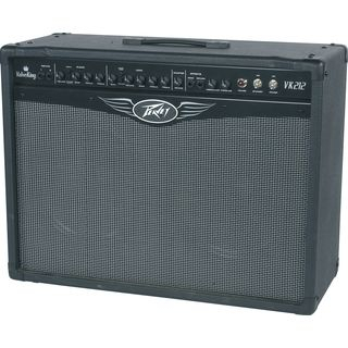

Peavey Valve King 212
100watt
2 canales
460€
(este creo que viene sin pedal para el cambio de canal, el resto lo traen)

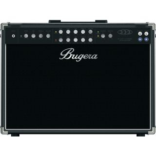

Behringer Bugera 333-212
120watt
3 canales
470€

Opinion asi al ojo.. por que no e tenido la experiencia de escuchar en vivo esos amplis y por los precios y videos que e visto
me quedaria con el peavey, ademas que el peavey es full tubo, el valvestate creo que trae solo 1 tubo.

cambia el sonido, las distorciones.. todo, un ampli a valvulas (tubos) tiene un sonido mas calido y mas redondo
revisa este review del valveking
Analisis Peavey VALVEKING VK212 (con videos) - Guitarristas.Info
del marshall no e visto ningun video en youtube donde se pueda apreciar su sonido .. pero saca tus ideas en base a esto
y ve videos en youtube de los amplis para que tengas una idea de su sonido si no tienes la opurtunidad de ir a una tienda a probarlos que seria lo optimo
suerte

ke tal,los marshall valvestate si tiene solo un vulbo..el peavey viene con siete!!4 de potencia y 3 en el preamp..no viene con el pedal..lo tienes que comprar aparte..sale como en 30 dolares..te recomiendo el peavey...

Y tambien si es posible que alguien me diga algo sobre el bugera, que aun no se casi nada y en los videos me gusta como suena:D

Como ya te han dicho por ahí, el Marshall que pones no es a válvulas, es híbrido (solo tiene una válvula en el previo, y la etapa de potencia es a transistores).
La gracia de ese ampli reside en que tiene 4 canales (limpio, simulador acústico, distorsión 1 y distorsión 2), más una sección de efectos asignable a los canales y totalmente controlable con la pedalera incluida. Todo ésto lo convierte en un ampli muy versátil, pero que no da la calidad de sonido de un todo válvulas. Además, comentas que tienes una Boss ME-70 (yo también) y me parece una gran pedalera, que mezclada con un buen ampli a válvulas funciona más que bien, luego la sección de efectos del Marshall no la necesitas.
A mí personalmente no me gustan ni el Valveking ni los Bugera. Yo en tu caso y con tu presupuesto me iría a por el Randall RG50TC nuevo (unos 500€), o como bien indica Nesteel a por algo de segunda mano de más calidad, como algún JCM2000 DSL (401 o 601), o algún ENGL screamer. Pero desde luego te digo desde ya que gastarse 600 napos en un Bugera es poco menos que tirar el dinero.
