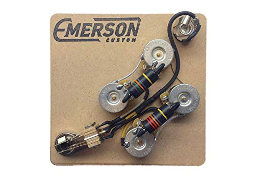

Al final no he podido contener el GAS y he mandado a traer un par de Burstbucker #2 y un set de electrónica Emerson diseñado especialmente para guitarras semihollowoboy.
Sí, ya sé que eso de los condensadores bumble son una estafa, pero es que viene todo soldado y montado. Tienen una pinta tremeda. Ya os contaré.

#21 los bumblebee que son una estafa son los Gibson, lo mismo los que tu has pillado son mejores y suenan decentes. En mi Gibson ES 330 los bumblebee originales me han dejado frío... Tengo pensado cambiarlos por una pareja de lentejas vintage cuyos agudos me encantan para tocar con los dedos.
