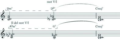

Os adjunto una imagen en la que se ven ejemplos de sustituciones tanto del II, como del V.
El caso del V, lo entiendo. Lo sustituye por su tritono.
Pero no entiendo con que sustituye el II en el segundo pentagrama.
Podríais ayudarme?

#5
Queda claro que Db7 es el sustituto de G7, no?? Pero si realizaramos un II-V puro con ese Db7 su grado II natural sería Abm7 (date cuenta que entre Abm7 y Db7 hay una relación pura de II-V), así que en este caso lo que se ha sustituido no es el V sino el II.

Del "IIm7 V7 I" tienes las siguientes variantes:
1) El mayor:
Dm7, G7, Cmaj7
2) El menor:
Dm7b5 , G7b9 , Cm7
3) Engañoso a):
Dm7 , G7 , Cm7
4) Engañoso b):
Dm7b5 , G7b9 , Cmaj7
5) El cromático:
Dm7 , Db7 , Cmaj7 (o Cm7)
6) El sustituto:
Abm7 , Db7 , Cmaj7 (o Cm7)
7) El sustituto al completo:
Dm7 G7, Abm7 Db7, Cmaj7 (o Cm7)
Todos estos son variantes de "subdominante-dominante-tónica" o lo que es lo mismo "preparación-tritono-resolución" y se pueden mezclar entre ellos. Son distintos colores para la misma cadencia. Los podrás mezclar o intercambiar cuando te lo permita la melodía si estás rearmonizando o armonizando una melodía y si estás improvisando cuando quieras y lo escuches.
Un saludo.

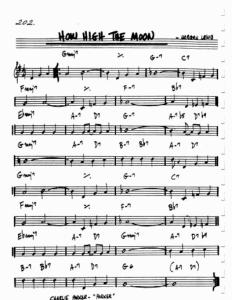

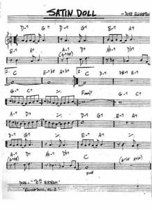

Creo que lo mejor es analizar cómo lo usan en canciones, ¿no?. Son cadencias estándar. Aquí tienes dos buenos ejemplos.
Un saludo
