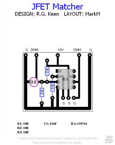

se trata de un pequeño circuito que nos ayuda a seleccionar jfet emparejados para circuitos como el phase90 o phase 45.

Hola, rasta lo vi al circuito en la pagina de Aron, nunca supe que significaba, o para que servia, solo se que te cobran m ucho mas por un juego de Jfet´s apareado, emparejados o matchados, esos son los tres terminos con los que vi, podrias explicarme como funciona esa plaquita? se compreuvan teciones con el tester o algo por el estilo?

estas en lo cierto chaka, hay que gastar el polimetro, justo done pone DMM(digital multimeter), y chequea, aun asi echale un vistazo a el articulo de R.G.Keen.

Rasta. ese circuito es para probar los Jfet? debido a que algunos son demasiados delicados y se dañan. Creo que vi uno hecho a base de compuertas, hecho con el circuito 4049 y un led indicador que aseguraba su buen funcionamiento, es similar al que tu nos muestras???
no se que circuito dices, mejor seria que lo subieras para verlo, el circuito que he subido es muy seguro, ademas se colocan unos zocalos en la zona de los transis y se pueden quitar y poner.
