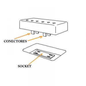

eon_tool
por el 08/10/2014
Qué cojones... que directamente la cavidad de la pastilla tenga un socket y la pastilla se enchufe ahí. Así las puedes intercambiar...
Fabricantes, ya podéis ir plagiándome la idea y sacadlo rapidito... :meparto:

#10 pues me suena que eso existe
Seritinga
por el 08/10/2014
Eon. Ya se te han adelantado. A patentar el sistema y a sacarle los cuartos a los fabricantes.
No es mala idea pero las marcas tendrían que estandarizar el sistema o de lo contrario nos volveríamos locos. Aunque ya puestos se podrían cambiar la función de los pines jumpeando para poder adaptar el socket a cada tipo de pastilla.
