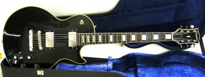

Hola, he visto que hay algun hilo al respecto pero con les pauls totalmente diferentes a la mia como epiphones y demás...
El tema es que ya llevo tiempo con la idea de ponerle unas pastillas emg a mi Columbus Les Paul Custom
Es una les paul de los años 70 con bastante peso, ya tiene sustain de por si ( no se que pastillas lleva pero suena francamente potente ) aunque quiero más aún. Quiero hacer una especie de LTD EC-1000 pero con una guitarra más clásica ya que estuve pensando en comprarme una pero teniendo ya una les paul muy muy cómoda igual es tirar el dinero... El tema es que no se que tal le quedaría a la guitarra, si conseguiría que sonara con una salida bestial y mucho sustain.. he tenido unas emg en una ibanez y sonaba bien aunque en una les paul supongo que mejor incluso ( aunque se diga que en todas suenan igual no estoy tan seguro..). He de decir que el estilo sería de hard rock para delante, algo de blues pero poco, se que no son para eso. Os dejo una foto de una guitarra igual a mi columbus. Muchas gracias, espero vuestras ideas.
Pd: también estaría bien saber si el tema de la circuitería sería un jaleo o no ya que tengo pensado hacerlo yo. Perdonad las faltas, ando desde el móvil
