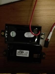

Resulta que he comprado unas emg de segunda mano 81 / 60, y he tenido un problemilla.
En mi guitarra ( jim root squier tele ) montaba unas pasivas imitando unas emg ( misma carcasa y aspecto... ), y resulta que las emg me han venido sin rosca ( borrada casi entera ) y los tornillos de las de mi guitarra no entran, quedan grandes incluso estando borradas las roscas... He medido los tornillos ( de las pasivas ) y son de aprox. 2,7, no llega a los 3mm de diámetro. Dudo bastante que sean falsas, ya que el vendedor es de fiar ( pero ahí dejo las fotos, por si acaso ). Alguien podría decirme una solución, o decirme qué diámetro llevan las emg por si acaso ? ( En mi guitarra no venían atornilladas a la madera, simplemente con muelles rosca como supongo sean unas emg de nuevas, pero se supone que de la guitarra que provenían sí iban así )

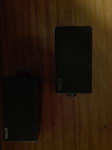

En la segunda foto incluyo una pasiva, que se supone que tiene el mismo diámetro.

frodito78
por el 24/03/2018
Creo que los tornillos de las pasivas son de 3mm, he visto esa medida en algunas pastillas "chinas". Las emg por contra usan el estandar que es de 2,7mm (mas o menos). Buscate uno tornillos de guitarra normales.

Vale gracias ! Probaré con esa medida más o menos poniendo una tuerca debajo.
