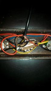

Buenas compré una emg hz h4 pero la compre sin el kit de cableado y pots que viene de emg que ya no necesitan ser soldados y quisr soldar yo la pastilla y solde el de corriente que seria el rojo a la pata del selector del puente y los otros 4 a tierra del selector y la pastilla suena pero suena muy débil, alguien que sepa como va conectada

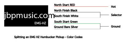

Yo he perdido la cuenta de veces que he escrito esto...ainng¡¡ EMG Wiring diagrams. el buscador es tu amigo GOOGLE no es de pago

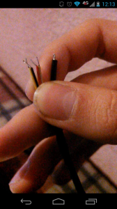

Muchas gracias bro lo voy a intentar asi, pero la pastilla no tiene cable verde jaja tiene uno amarillo, rojo, blanco, negro y el que va sin recubrimiento

Así me vino

Rojo al selector, blanco y negro juntos y aislados, verde y malla juntos y a masa. facil

Entonces el amarillo vendría siendo verde ?
toni diaz
por el 01/08/2017
Verde palido jajajaja

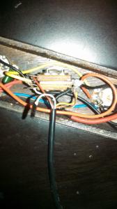

Ya lo intente de esa manera y no agarró sigue igual
David Salas
por el 02/08/2017
Asi quedo
