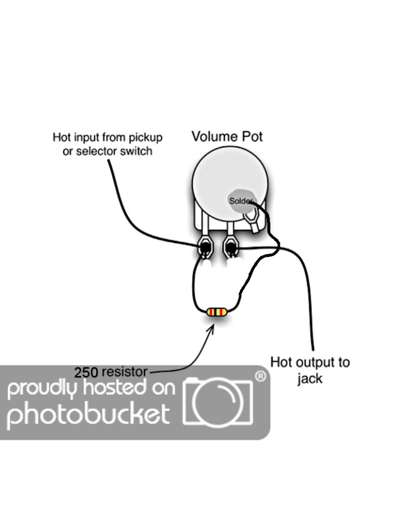

Esencialmente lo que hay que hacer es usar un pote de 50k y cablear la resistencia en paralelo a la resistencia interna del pote. Te recomiendo que busques algún vídeo o algo de cómo funciona el potenciómetro, siendo éste una resistencia variable. Dependiendo de donde lo pongas, entre una de las patas de los extremos y la del medio hay más o menos resistencia. Al poner una resistencia en paralelo a la del pote, puedes alterar la resistencia total.
Si no has trasteado mucho con estas cosas te va a ser difícil entenderlo a la primera. Esencialmente, si no puedes comprar potes de 25k (en internet seguro que los hay, en una página llamada stringsfield venden todo tipo de componentes de guitarra a buen precio y de calidad) compra uno de 50k, una resistencia normal de 50k y cabléalos de esta manera:
Esencialmente, eso es equivalente a un pote de 25k.
