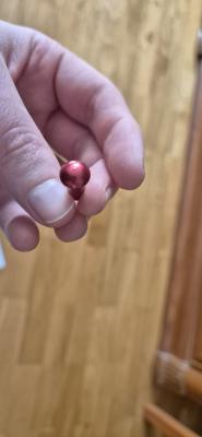

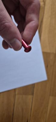

Hola a todos! Tengo dos wahs dunlop que les falta este embellecedor que os pongo en la foto.
Un amigo tiene impresora 3D pero no sabe diseñar la pieza y yo no tengo ni impresora ni idea de como funciona nada de esto... pero me dice que con el archivo del diseño puede hacerla sin problemas. Y mi pregunta es si alguien diestro en el diseño la ha hecho por algún casual para él o sabe donde encontrar el archivo por la red para poder fabricarla??
Si alguien se anima a hacerla, podríamos hacer un intercambio de conocimientos. Soy profe de guitarra y tengo partituras hechas por mi o puedo aclarar algunas dudas o lo que sea que pueda hacer.
Por otro lado tengo otro wah que si tiene la pieza original. Podría poner las medidas que hiciesen falta para copiarla. No debería ser muy dificil (aunque no lo se...) para alguien que controle del tema. Se que se vende la pieza junto con el switch pero me parece carísimo por un trozo de plástico...
Bueno, lo dicho, cualquier ayuda es bienvenida!

Ya que es una pieza sencilla geométricamente, tal vez puedas tomar medidas manualmente con un calibre para hacer un modelo de cero, que es relativamente sencillo. Mide el diámetro y longitud de ambos cilindros (la seta del final no creo que sea relevante), y luego lo trasladas a Tinkerkad, que es un sencillo editor 3D online. Te haces 2 cilindros concéntricos con las medidas y luego le añades la semiesfera.
Desde Tinkercad tienes funciones de exportación a formatos para impresoras 3D.

Hola si me colocas las medidas de la pieza, y fotos de esta desde varios ángulos yo te ayudo con el diseño 3d de la misma.
Necesitaria los diametros de los 2 cilindros inferioes y tambien el diametro de la esfera en su parte más ancha, en caso de tener algun orificio, tambien el diametro del mismo

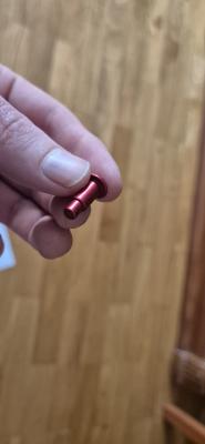

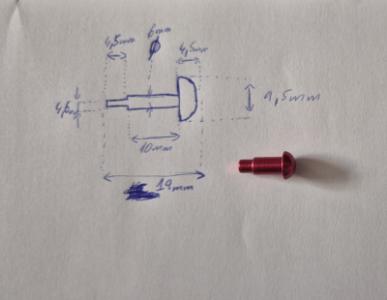

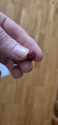

#3 Hola de nuevo Andrés! Te dejo aquí fotos del knob y las medidas! Si te falta alguna o no se entiende bien ya me preguntas lo que sea. Están todas en milímetros.
Muchas gracias de antemano!
Andrés Vargas - chempi
por el 18/02/2025
Excelente, con eso es mas que suficiente, en un momento saco el rato y te hago el diseño.

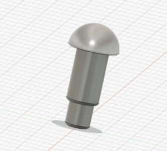

por el 18/02/2025
Asi va quedando
Iván Jiménez
#7 De locos compañero! Está de lujo!

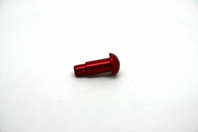

También puedes pillar el switch entero nuevo, pero vale mas de 11€.... sale caro por lo que lo quieres..... pero si no te convence el impreso tienes una alternativa... jijij
https://www.amazon.com/Dunlop-ECB233-Original-Crybaby-Replacement/dp/B005GWLGDW
En Banzai estan sueltos un poco mas baratos
https://www.banzaimusic.com/Dunlop-Red-Mini-Switch-Cover.html
por el 19/02/2025
Te comparto el diseño en formato para imprimir.
dunlop v3.stl
Iván Jiménez
#10 Muchísimas gracias Andrés! Reitero lo que te he dicho por privado! Cualquier cosa que necesites y que esté a mi alcance para devolverte el favor aqui estamos!
