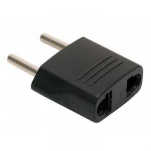

por el 03/09/2017
Puedes probar con algo similar a esto. Es cierto que se suele colar el hum por la masa, no pierdes más de 2 euros y si te funciona eso que te llevas.
