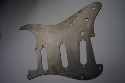

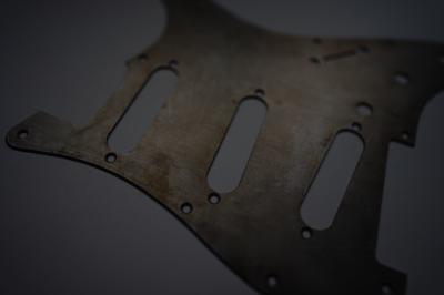

Os subo unas fotos del resultado final. Contad con que partíamos de un golpeador nuevo, brillante. La superficie estaba impecable.
Todos los rayajos e imperfecciones que se ven, no las he hecho yo.
Han aparecido debajo del anodizado.
No me preguntéis cómo ni por qué. Entiendo que al hacerle el proceso de anodizado tapas todo esto y, al quitarlo, vuelve a aparecer.
El acabado que veis es luego de fregarlo bien con agua y jabón para quitar los restos de óxido que quedan por encima del aluminio.
Otra cosa. El golpeador era color plateado. Si lo haces con uno dorado quedará exactamente igual que este. Porque al eliminar el anodizado le quitas el color y dejas el aluminio desnudo.
Si alguien sabe más sobre el tema, que arroje luz.

Hubiese sido interesante ver una foto del antes
jah-
Sergio
por el 22/04/2023
Te a quedado bien
