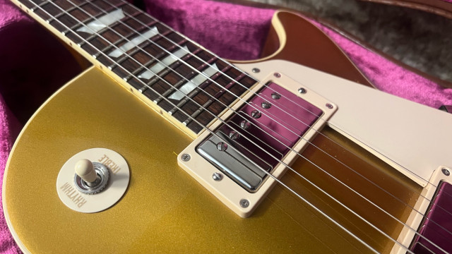

Muy buenas tengo una Gibson LP Goldtop P90 y le acabo de comprar unas pastillas Wolfetone, me podéis aconsejar que electrónica (potes, condensadores, etc) sería la mejor, para un sonido blusero y definido ?? Gracias y un saludo
