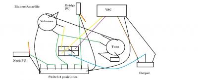

Buenas a todos,
Aunque lo haya puesto en otro hilo, me parece que el lugar idóneo para mi consulta es este.
Resulta que me he hecho con una Blade Durango Deluxe 2, con sistema VSC. Dicho sistema actúa como un booster activo de frecuencias agudas, medias y bajas. El caso es que me ha gustado el sistema y me gustaría conservarlo. Actualmente la guitarra cuenta con un pote de volumen y otro de tono, pero mi idea y necesidad es conseguir 2 potes de volumen manteniendo el sistema VSC. Os adjunto el esquema (hecho con paint eso sí) de cómo es en la actualidad por si alguien me puede ayudar.
Un saludo y gracias.

Hola.
Entonces si vas aponer 2 potes de volumen , tendrás que sacrificar el pote de tono supongo...
Elimina el pote de tono, y desuelda el cable que viene desde el volumen.
Como quieres que funcione, volumen de pastilla puente y volumen de patilla de mástil?
heater on
por el 02/03/2023
Seria llevar los cables de las pastillas, a los potes, y de ahí al selector de pastillas y de ahí al jack de salida. Esa seria la secuencia.
