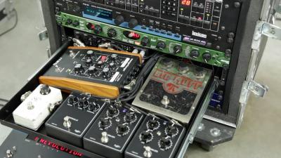

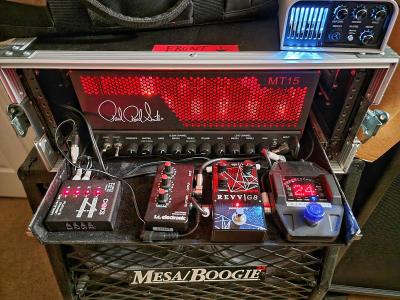

He visto esto en internet y me he calentado... porque me gusta el orden y no tener cables por medio.
He pensado en ponerlo todo en un flight case, para que solo sea conectar y tocar y no tener que poner cables y ahorar longitud de cables del send-return.
He buscado flight cases de apertura frontal y trasera, y he visto que hay de dos tipos, unos mas estrechos que puede que me sirvan para poner el ampli. En cuanto a accesorio, me gustaria ponerle una bandeja extraible... pero no las encuentro mas estrechas, todas son más grandes.
¿Conoceis de accesorios para racks estrechos?

Edit:Buscando un poco, encuentro dos opciones, o un flightcase con suficiente fondo como para poner el ampli en el frente y los pedales atrás (no en horizontal, sino en vertical, casi tapando el ampli, con alguna bandeja con agujeros); o simplemente añadir un par de espacios U debajo del ampli, y poner los pedales ahi.

Lo de poner los pedales detrás del ampli en un rack convencional no lo habia pensado. La idea inicial es poner el ampli sobre una bandeja metalica y debajo poner una bandeja extraible. Lo que con un rack compact, busco si hay opciones de bandejas mas compactas.

Sobre la bandeja compacta, ¿te refieres a que sea más corta en profundidad? Seguramente las haya, ya que en los rack, lo que está estandarizado es el ancho y alto (1U)
La idea de poner los pedales detrás, lo malo es que el ampli se pueda calentar por la poca ventilación atrás, por eso puse lo de que la bandeja (o placa) donde vayan los pedales, esté agujereada, para que puede pasar el aire.
