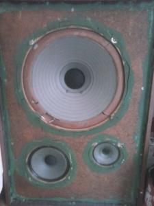

Perdón por reflotar el tema, y no se si es exactamente aquí dónde puedo preguntar. Mi duda ante mi total ignorancia es que si de unos altavoces de equipo de sonido, se puede utilizar cambiando la clavija de entrada como pantalla especialmente para una pedalera de efectos. Tengo unos viejos altavoces de mi tocadiscos fabricados en los años 70 de madera maciza, no se que marca ni tipo de altavoces tiene pues está totalmente cerrado y no se como acceder a ellos sin desarmar la caja.[
