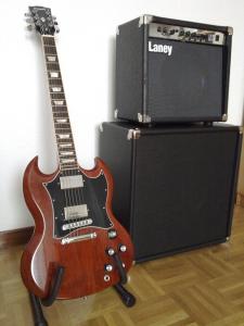

Te aconsejo la de 8 ohm por propia experiencia, el ampli indica el rango de valores que admite en un solo jack de salida,
no es lo mismo que tener salidas independientes (una para 8 y otra para 16)
en éste caso si le metes una pantalla de 16 ohm. no rinde igual que con una de 8 y el ampli sonará menos.
Yo tengo un Laney LC15R, éste es monocanal a diferencia del tuyo pero por lo demás es mas o menos igual (también tiene salida 8-16 ohm.)
y cuando me hice una pantalla para tener un sonido con mas cuerpo, tuve la oportunidad de probar dos V30 de distintas impedancias
y ya te digo que sí había una considerable diferencia de uno a otro
saludos
