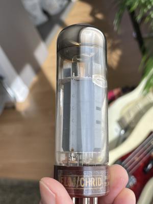

Buenas,

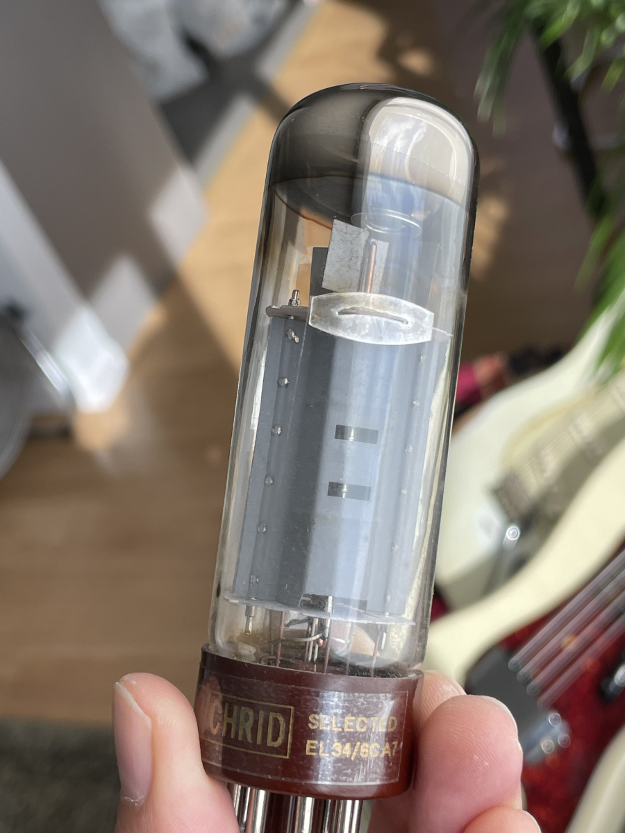

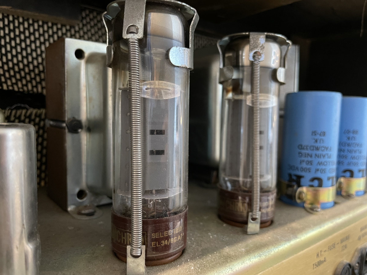

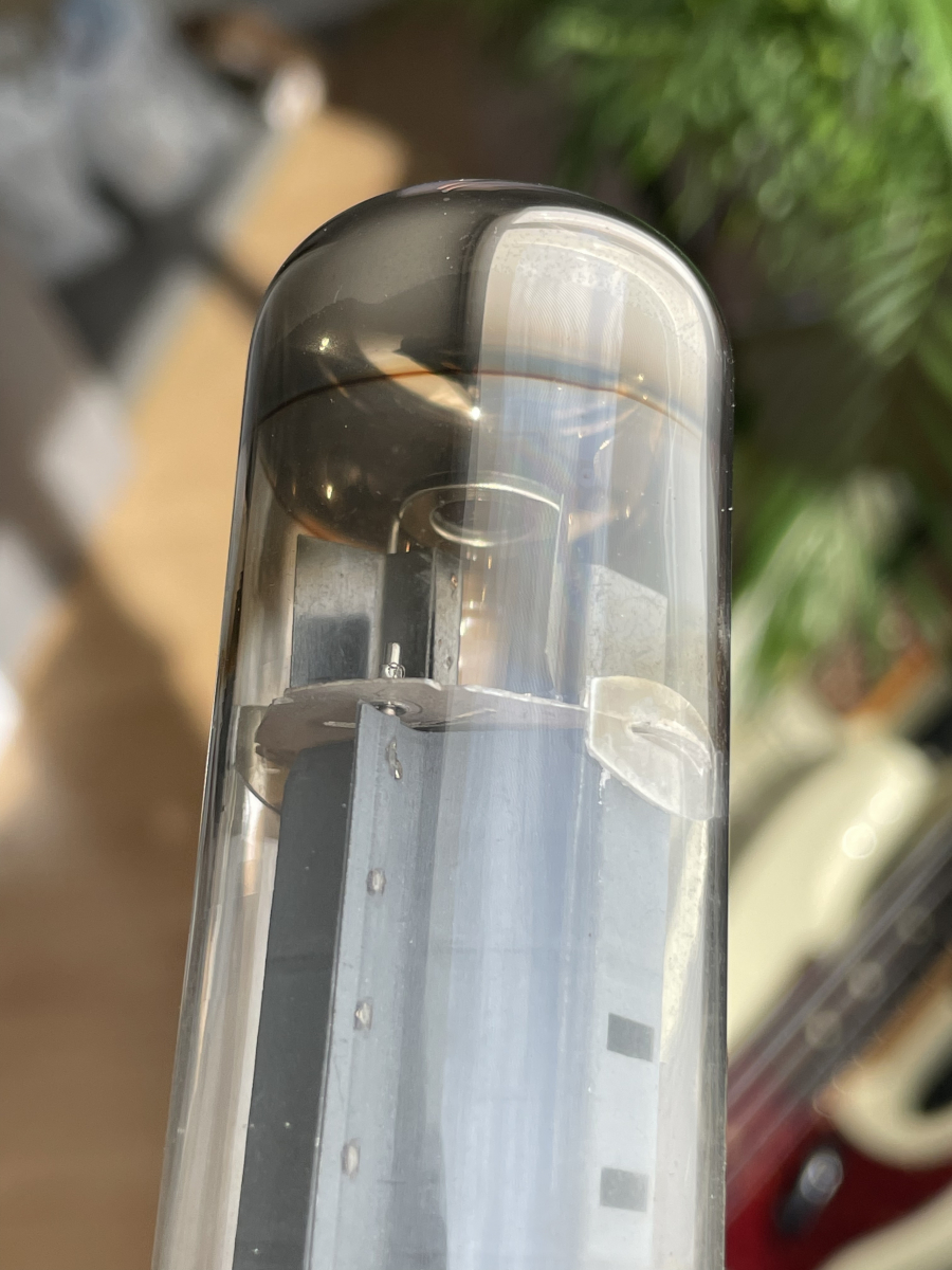

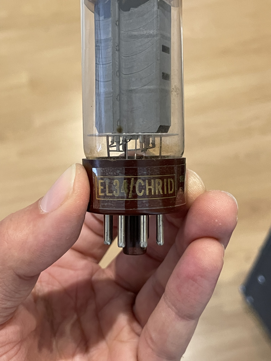

Necesito ayuda de los gurús de válvulas. Tengo estas EL34 en mi JCM800 y no consigo identificar el fabricante.
index.php?controller=forum&action=view_attachment&attachment_id=169179
index.php?controller=forum&action=view_attachment&attachment_id=169180
index.php?controller=forum&action=view_attachment&attachment_id=169181
index.php?controller=forum&action=view_attachment&attachment_id=169182
index.php?controller=forum&action=view_attachment&attachment_id=169183
index.php?controller=forum&action=view_attachment&attachment_id=169184
index.php?controller=forum&action=view_attachment&attachment_id=169185

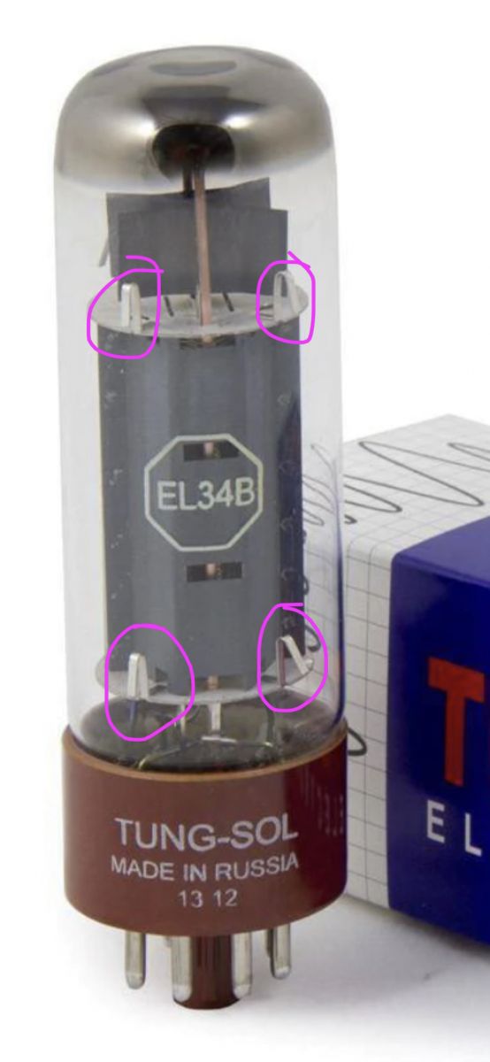

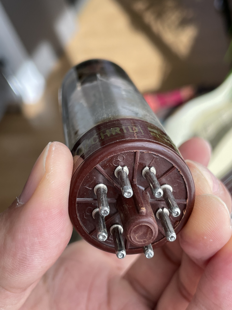

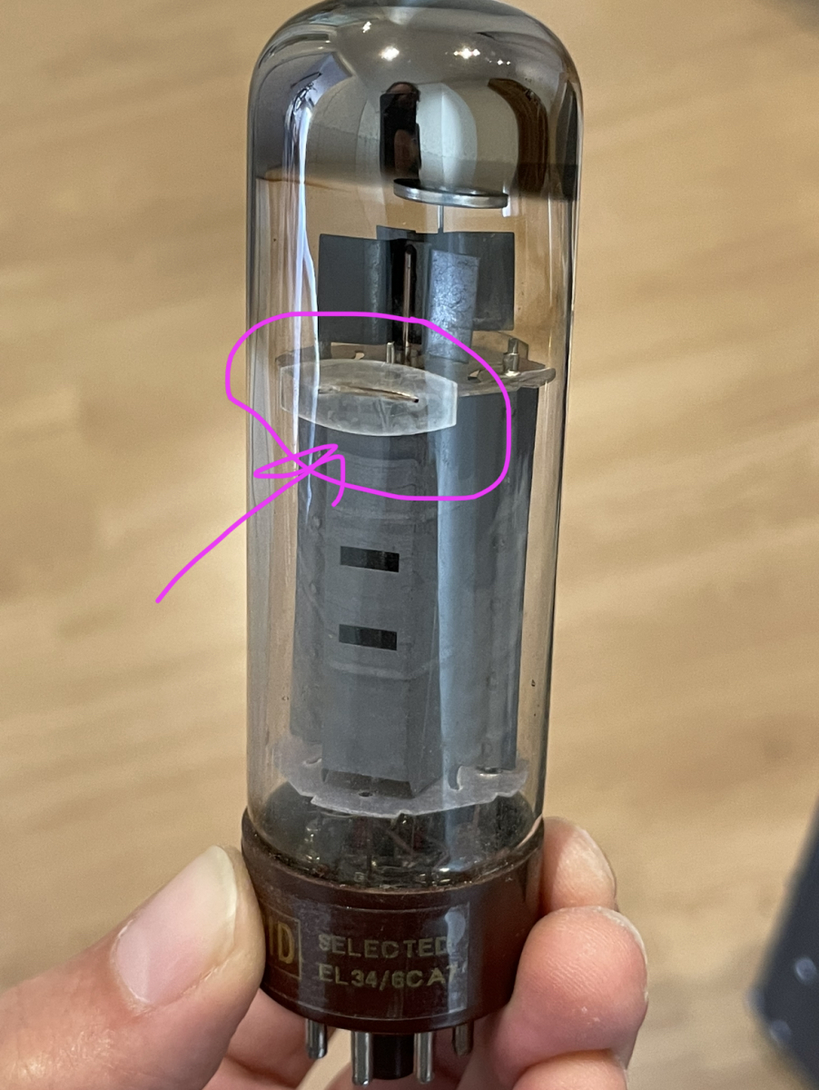

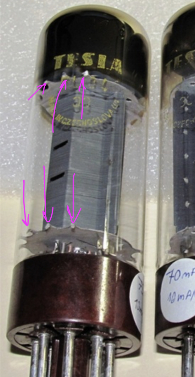

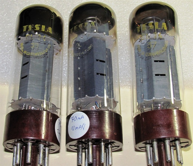

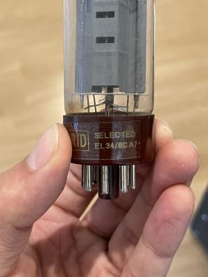

El cristal no tiene logo ni restos por ninguna parte. La base es marrón y llevan una pegatina con el texto “EL34/CHRID SELECTED EL34/6CA7”. Con “CHRID” como tal, no encuentro nada. Luego, los pequeños “platillos” en el plate superior no los he visto nunca. Todas las válvulas con base marrón que he encontrado (Tung-Sol, Svetlana, ENGL, Tesla, Mullard) tienen los plates con puntas en su perímetro (tipo “estrella” o “engranaje”) o “patillas”.

Estas no tienen puntas ni patillas, y no encuentro ninguna marca con este tipo de platillitos (dos, una a cada lado).
index.php?controller=forum&action=view_attachment&attachment_id=169186
A ver si entre los que controláis más de este tema me sabéis decir alguno qué marca/fabricante/modelo son.

No soy experto de nada pero parece una válvula china genérica de fabricación moderna. Parece mucho también de las que vienen de serie con los Marshall, pero en esas pone Marshall Gold.

Es el primer modelo de EL34 china. De finales de los 80 y toda la década de los 90.
jdearriba
por el 13/03/2022

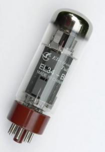

Efectivamente, parecen chinas pero como dice Pedro, no las actuales (las de ahora no comparten esa misma construcción, no al menos esos “platillos”).

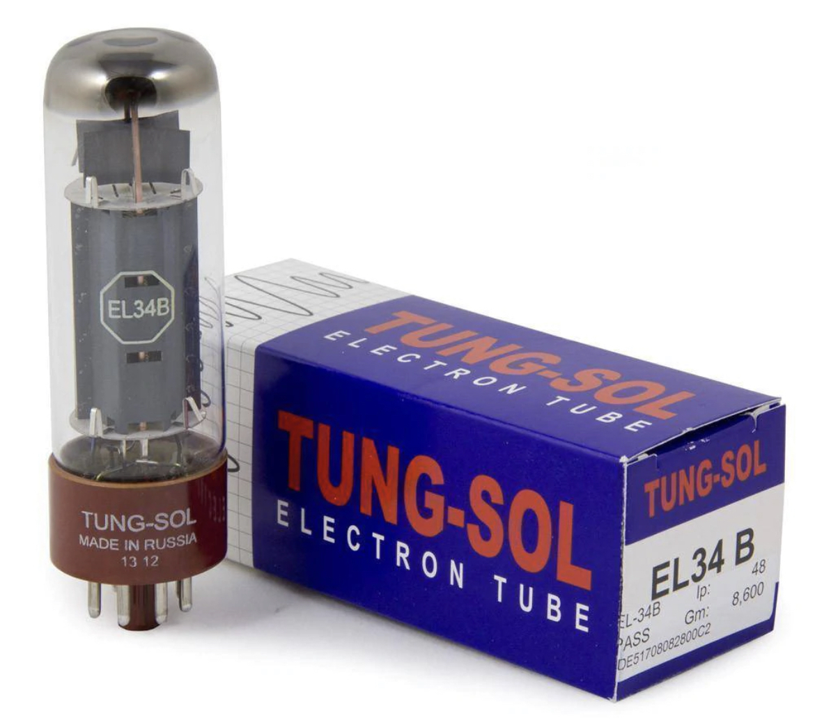

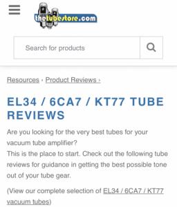

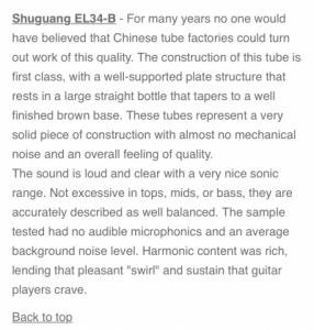

La descripción de la Shuguang EL34-B en The Tube Store, coincide perfectamente:
index.php?controller=forum&action=view_attachment&attachment_id=169202

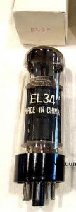

Shuguang EL34-B “vieja”:
index.php?controller=forum&action=view_attachment&attachment_id=169199
index.php?controller=forum&action=view_attachment&attachment_id=169200

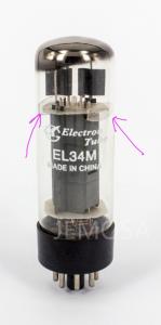

Shuguang EL34-B “moderna”:
index.php?controller=forum&action=view_attachment&attachment_id=169203
