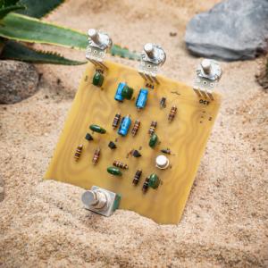

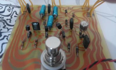

Hace unos meses Electro Harmonix hizo una reedicion pedal vintage que nunca existio junto el de jhs que me cae bien y tiene buenos videos en youtube.
La cosa es que puso el pcb de foto en el estreno y para mi claramente propaganda, para que se hablara en la comunidad diy.
Y nada pues aqui dejo constancia para ser el primero mundial que le ha clonado en version vintage, que es un ladrillo con sus bonitas resistencias de carbono, el tranx encapsulado dificil encontrar y los condensadores axiales azuletes claro
Asi por contaros rollo reseña que tiene bonita distorsion sin meter octavas y raro con el pote ese que es como un filtro, ah no hay control de tono. Dicen por ahi que es una copia de un diseño de Tim Escobedo. Quien es Tim.... pues un tio que por internete hay diseños suyosfaciles y baratos como el idiot wah y fuzzes 8 bits.

Te ha quedado chula la placa en plan vintage. Estaria bien si puedes compartir algo mas de info, o alguna demo.
Tim Escobedo es un clasico de los pedales DIY, con unos diseños siempre muy originales, utilizando componentes poco usuales. Su web creo que desaparecio hace tiempo, pero sus diseños todavia estan disponibles en algunas webs.
https://nexp.pt/escobedo.html

Que guapa la placa

que tipo de info, si quieres clonarlo me dices, tambien esta en perf pcb efect layout comprobado en chiquitin :D
Aqui estan las fotos en el namm vista componentes y soldadural del pcb. Joder si es que nos estaban poniendo la droga delante de la cara :D los de EHx
https://www.bonedo.de/artikel/namm-2023-electro-harmonix-lizard-queen-namm-2023-octave-distortion-in-zusammenarbeit-mit-jhs-pedals/

#3 lo mejor que es silenciosa grata sorpresa, miedo me da modificar para enchufar a transformador, atravesara dos cables de alimentacion toda la placa asi como el ear fuzz rat que pusiste, que le habian puesto jack 2.1mm
