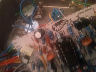

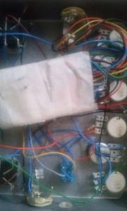

Ante la ausencia de respuesta me decidí a abrir el pedal a ver si con mis escasos conocimientos era capaz de encontrar el problema, lo que no esperaba encontrarme es que el problema fuera TAN fácil de identificar:
A parte de la maraña de cables sin una mísera brida, lo blanco que se ve en la foto es la placa de circuito ENVUELTA EN CINTA DE CARROCERO Y SIN NINGUNA CLASE DE MECANIZADO NI SUJECCIÓN. Las soldaduras tampoco son gran cosa pero entran dentro de lo admisible, ni que decir tiene que la pcb va en placa ya perforada.
no daba crédito a lo que veía y volví a escribirles adjuntando la foto. Tampoco recibí respuesta.

La chapuza del pedal sólo puede venir del fabricante, a menos que sugieras en un delirio rayano en la paranoia que alguien se haya tomado la molestia de sustuir la placa por otra, incluso en ese caso no se aprecia ninguna clase de mecanizado que pudiera haber habido con anterioridad y que algún malvado se haya molestado en quitar con nosequé fin.
El fallo del control "line-paralel" e incluso el del falso "true bypass" sí que pueden venir como bien apuntas del desgase, uso previo o manipulación que haya sufrido el pedal, de ahí que tratase de ponerme en contacto con ellos en primera instancia.
en cualquier caso una imagen vale más que mil palabras y aquí puedes ver que se trata de la placa original:
Entiendo que uno ha de ser prudente y agradezco que hayas hecho de abogado del diablo pero incluso los clones que venden foreros sin web ni venta de imagen llevan alguna clase de mecanizado o almenos se molestan en colocar algún punto de silicona para evitar que la placa se mueva, ya que es algo básico y es de cajón que entre los pisotones que damos y el deplazamiento para ensayos y conciertos una pcb sin sujección no está hecha para durar.

Claro, es que lo de la placa con cinta me parece demasiado cutre. Y además en un pedal que seguro que tarde o temprano alguien abrirá...

No sé por qué dejaron de aparecer las fotos pero aquí las pongo de nuevo:

Me alegra enormemente ver que estéis mecanizando las cajas y usando placas no pre-perforadas. Agradezco las disculpas aunque las hubiera agradecido mucho más si no hubiérais intentado escurrir el bulto alegando que la manipulación viene de terceras personas y que alguien debe de odiaros lo suficiente como para haberse tomado la molestia de:
-Desmecanizar el pedal
-Eliminar todo rastro de sistema de sujección, tanto en la caja como en la placa.
-Soldar todo ese cable largo de la placa a los potenciómetros
-Joder el True Bypass
Me habría valido con que dijéseis que se trataba de un prototipo cuya finalidad no era la venta.
