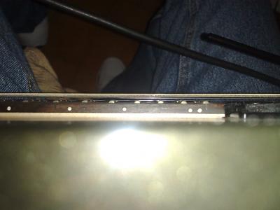

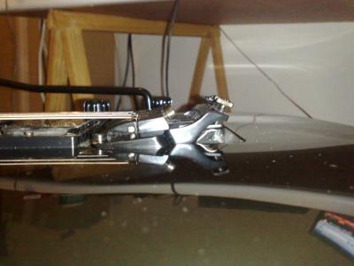

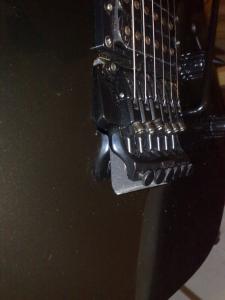

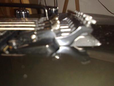

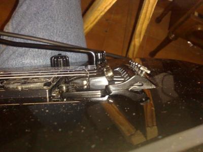

Hola, buenas a todos los maquinas de las 6 cuerdas. Os planteo un problemilla: me compre hace poco una grg270 b, ibanez, con el edgeIII (creo). La verdad es que me vino muy mal calibrada, desquintada, el puente levantado, etc... Tras largas horas de impaciencia he medio equilibrado el puente, las cuerdas estan bien de altura, y no desafina (le cambie los muelles traseros), pero ahora me encuentro con una duda. Al tirar de la palanca, me he dado cuenta de que las cuerdas mas finas desafinan con respecto a los bordones, me explico:
si las primeras cuerdas desafinan subiendo la afinacion los bordones hacen al contrario, y viceversa, no se si me explico. Otra cosa que estuve viendo es los muelles traseros, yo los iguale en distancia a los 3 exactamente igual, pero he visto fotos que los que corresponden a las primeras cuerdas estan un pelin mas apretados que los de los bordones. Os adjunto fotos para que veais como esta el puente. Yo creo que esta bien equilibrado, pero como soy novato en esto si hay por ahi algun maestro que me pueda medio guiar lo agradeceria mucho. No se si esta equilibrado, derecho, paralelo al cuerpo, etc.. por favor echadme un cable. gracias de antemano

me parece que esta un poco levantado. cambia los muelles por unos de mas calidad como unos gotoh prueba si los locking nuts estan bien ajustados y si esto no funciona lubrica los pivotes

El puente está un poco levantado. La forma de afinar un puente de este tipo es alternando cuerdas, no de forma consecutiva. Por ejemplo, afinar en este orden: 2-4-1-6-3. Así se desequilibra menos el puente. Si notas que los bordones se vienen abajo, pues aprietas un cuarto de vuelta el muelle de la zona superior del puente, que controla la tensión de esas cuerdas.

bueno, ya baje el puente un poco, pero creo que me ha quedado demasiado bajo. ya se de donde viene el crujido ese del que os hable, viene del mastil, del alma. lo hace desde que la compre. Eso significa que tengo que cambiarle el mastil??? por cierto otra cosa, al bajar el puente los bordones trasteaban un poco y le subi el lado del puente que le corresponde, ahora no trastea pero para mi gusto ahora las cuerdas se han quedado un poco altas. Puede ser que todo el problema venga de la curvatura del mastil?? que por eso cruja y al haberle bajado el puente trastaran los bordones?? he leido por ahi que tambien puede ser que la union del mastil con el cuerpo tenga alguna rebaba la madera o algo asi, y que por eso da el crujido, pero me he fijado bien y lo hace en el centro del mastil, el mastil es atornillado. Cambiar el mastil no seria problema puesto que tengo otro aqui nuevo de otra guitarra de desmonte que tengo. Por cierto, las cuerdas desafinan cuando le doy a la palanca, lo hace desde que la compre. Me he fijado en las presillas de sujeccion de la cejilla y estan apretadas, creo que lo mejor es el luthier y me quito de quebraderos de cabeza, pero es que tengo un bolo el domingo... aqui os adjunto fotos de como ha quedado el puente y la altura de las cuerdas, no se si se aprecia bien

Pues yo la veo bien ahora, al menos a simple vista (quizás un poco bajo el puente, jeje, creo que te has pasado un pelín). En cuanto a trasteos, pues tú eres quien mejor lo ve. Los crujidos, como bien dices, suelen venir de:
- Mal atornillado del mástil y restos de virutas en la unión
- Muelles que se mueven en sus enganches
- Locking-nut mal apretado o mal terminado que hace que algún bordón dé "saltitos"
Ten en cuenta que cualquier mínima vibración se transmite por todo el instrumento y te puede parecer que proviene del mástil, cuando no es así.
