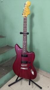

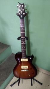

Saludos compañeros,
Ambas guitarras representan alternativas interesantes para el que busca un sonido alternativo y ambas pude adquirirlas prácticamente al mismo precio. Procedo con la comparación:
1. Ambas cuerpo de caoba, fretboard rosewood, selector de tres posiciones, dos perillas (volumen y tono), P-90 y puente fijo.
2. La PRS SE tiene cuerpo encolado, mástil de caoba y escala de 25" y la Jaguar tiene mástil de maple atornillado y escala de 24".
3. La PRS SE es fabricada en Corea y la Fender Jaguar MP en China, ambas con puente fijo.
Al comparar en el canal limpio, la PRS SE Soapbar dió mejor sonido al ejecutar solos con el pickup del mástil, al haber más sustain (consecuencia del cuerpo encolado), pero el pickup del puente sonaba algo opaco; mientras que la Fender Jaguar con sus pickups MP-90 funciona mejor para acordes en la posición del puente, pero en los solos faltó sustain (posiblemente por tener el mástil atornillado y la madera del mástil que es maple y no caoba). Probando con distorsión, en general la PRS SE da un sonido con más cuerpo (jalando más hacia un humbucker que hacia un single), mientras que la Jaguar mantenía un sonido un poco más agudo con menos cuerpo (más similar a un single coil). Dejo una encuesta y voten por cuál se animarían y por qué?
RDCG
por el 05/08/2017
Se aprecian sus comentarios y opiniones!

RDCG
por el 06/08/2017
#3 Las dos guitarras fueron probadas y calibradas. Posiblemente sólo requiera un cambio de cuerdas, pero cuando digo un sonido más opaco no es que me desagrade, ya que por lo general la caoba te da ese tipo de sonidos, mientras que el aliso te da tonos más brillantes y el tilo muy poca vibración. Es posible que el corte de la madera y la forma del cuerpo influyan un poco, pero la verdad es que no es tán sencillo decir que una sea mejor que la otra. Son guitarras diferentes que si bien poseen ambas P-90, la idea es cuál escogerían? Considerando que ambas son de muy buena calidad, ya que las Fender chinas han demostrado ser tan buenas como las MIM y las PRS SE son superiores a muchas guitarras de su segmento.
