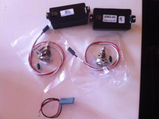

Estoy intentando pasarme a las pastillas activaas, y para eso estoy rebuscando por la segunda mano. Un compañero me vende un set de EMG 81 y 60 que venía en su guitarra. Me envió una foto de toda la circuitería y me dijo que eso era todo lo que había.

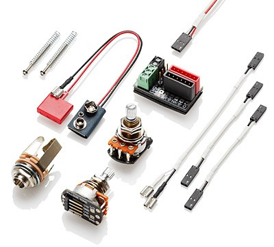

La cosa es que investigando por internet, parece ser que le falta algunos componentes, al menos eso parece al comprobar las fotos oficiales
La pregunta es: ¿Acaso es un modelo antiguo que tiene menos electrónica que las actuales, pero que funciona igual?? ¿Funcionarán las pastillas con esos componentes?
Otra pregunta, aprovechando el hilo. Los sets oficiales no incluye selesctor de patilla, así que al final hay que soldar algo, ¿no?

la primera foto es el formato sin soldadura, es el mas reciente, y salvo el selector el resto va sin soldar.
Lo que el te vende por la foto que pones es el formato antigo, y ese es tradicional, va todo soldado.

Ahm, ya veo. Y en la foto del compañero, ¿está todo lo necesario, o falta algo?
Tariu
por el 22/05/2014
Falta el jack stereo y potes de volumen, luego el selector ya es poner el tuyo propio

Buf, va a ser mucho lío entonces encontrar las piezas que falta ahora mismo, así que mejor me gasto algo más y me busco un kit completo. Muchas gracias por las respuestas.
