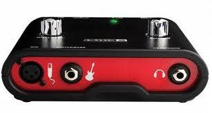

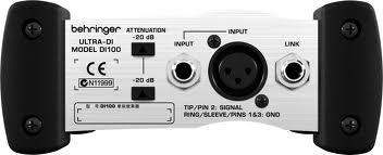

quisiera que me ayudarais sobre unas dudas que tengo para el uso de una caja de injeccion Behringer ultra DI. modelo DI100 por si me podria ser de alguna utilidad a la hora de realizar grabaciones caseras.
el caso es que que llevo algun tiempo grabando cosillas mediante una interfaz, la LINE6 Toneport UX1 y tengo por aqui una de estas cajas la cual nunca he sabido darle el uso adecuado. la pregunta es: ¿de que manera podria conectarla y cual seria el beneficio usandola?
os dejo unas fotografias con las entradas que tiene y tambien otra con las entradas del UX1.
espero consejos y recomendaciones.
gracias y saludos.

En tu caso, no vas a obtener ningún beneficio específico usándola. Con el interfaz de Line6 no la necesitas.
Las cajas de inyección directa se usan para conectar guitarras a cosas que no están pensadas para recibir guitarras (tarjetas de sonido, mesas de mezclas, etc.).
Tu interfaz sí tiene un puerto con entrada específica para guitarra. Por lo tanto, no tiene sentido que pongas la caja DI entre medias. No debería haber ninguna diferencia.

Una de las características de esa DI100 es que tiene una salida "Link". Esa salida es una réplica de la entrada sin pasar por ninguna circuitería. En ese sentido, puedes utilizar la caja DI100 para hacer una conexión "Y" y tener la guitarra conectada a dos equipos a la vez.
- La salida "link" debe ir siempre a un equipo que esté pensado para la guitarra (la entrada de instrumento del interfaz o la entrada de un ampli de guitarra).
- La salida marcada como "output" ya puede ir a cualquier sitio, sea una entrada específica para instrumento o no, por ejemplo la entrada de micrófono de un equipo. En el caso concreto de tu caja DI100 la salida sólo la tienes en conector XLR, por lo que si quieres meterla por una entrada en formato "jack" necesitarás el adaptador correspondiente.
Otra cosa: verás que tu caja tiene unos atenuadores. Son para que adaptes el nivel de salida al nivel esperado por el equipo. Si se trata de una entrada de micrófono, no debes atenuar nada. Pero si se trata de una entrada de línea, tal vez debas atenuar para evitar saturar la entrada. Te copio textualmente del manual:
"Utilice solamente el atenuador de -20 dB cuando este seguro que la ULTRA-DI es la que satura y no el amplificador de micrófono. Trabaje siempre con la menor atenuación posible para tener una relación de ruido óptima."

A ver si me aclaro:
La salida link iria a, o bien al imput del ampli o a la entrada de instrumento del ux1.
Bien ahora la guitarra la conectaria al imput de la DI 100 (hay dos entradas. Una de jack y otra tipo micro xlr) en este caso al imput de jack.
Pero en este caso y segun dices al llevar la señal de la guitarra atraves de la DI 100 y luego sacarla hacia el ampli o la interfaz por la salida link, la señal no tendria ninguna modificacion salvo que usara los atenuadores si fuera preciso y en este caso si que podria limpiar o atenuar algo dicha señal.
Por otro lado si yo lo que conecto en vez de una guitarra es un microfono por la entrada input. xlr de la DI 100 y luego de la salida output xlr la llevo a la entrada xlr del line6 ux1 para usar la DI 100 en vez de con la.guitarra con un micro el cual he puesto previamente arrimado a los altavoces de mi ampli.
Podria ganar algo en el sonido, o esta DI 100 solo esta pensada para guitarra y bajo y no para microfonos.
Estoy aprendiendo muchas cosas contigo, compi.
Si. Hasta ahí, bien
Seguimos contentos
Ninguna. Electrónicamente no has metido ningún circuito ahí.
Ahí ya no estamos contentos. Los atenuadores actúan sobre la salida en XLR, no sobre la salida "link".
Las cajas de inyección directa no están pensadas para que conectes un micrófono (aunque tenga un conector XLR). Como mucho un micrófono electret. Con un micrófono dinámico sólo vas a conseguir empeorar la relación señal/ruido. Con un micrófono de condensador simplemente no funcionará porque la caja DI no permitirá el paso de la alimentación "phantom"
Así es. Como digo sólo serviría de algo con micrófonos electret, pero esos micrófonos son de por sí muy malos. Son una tecnología barata que sirve para cosas en las que importa más el precio que la calidad musical (las cápsulas microfónicas de los moviles, los juguetes, sistemas de intercom y cosas así).

En fin llegados a este punto la conclusion salvo alguna otra correccion es que la DI 100 no me sirve absolutamente para nada a la hora de grabar junto con el line6 toneport ux1. Tampoco a la hora de grabar con micros tanto dinamicos como de condensacion.
Muchisimas gracias por todo.
