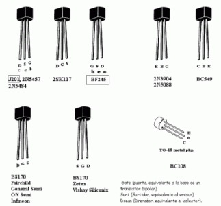

hola, refroto este hilo, a ver si podeis confirmar lo que todavia no estoy seguro al 100%,
¿es correcto entre el bf245 y el j201 sustituir uno por el otro simplemente dandole la vuelta? he puesto una foto señalando cual es la base emisor y colector (creo que es asi, pero no estoy seguro)
todo esto es por que necesito sustituir un j201 por uno de menos ganancia, si no me equivoco el BF245 tiene menos ganancia que el j201.

Dr.Maligno Tech
por el 17/07/2013
tony, puedes utilizar el bf245 perfectamente, solo que la curva de polarizacion sera distinta probablemente, usa las hojas de datos de ambos mas que esquemas aclarativos
Tonyguitar
por el 17/07/2013
yo creo que la unica diferencia es que hay que girarlo, osea, ponerlo del reves, es que me estoy haciendo un bsiab2 y me comenta un colega que el j201 es muy ruidoso, que use un similar de menos ganancia y bueno, como tengo este en casa, pues he pensado aprovechar dos de ellos en vez de poner el 2n5457 que es igual que el j201 pero con menos ganancia, si no me equivoco, estos dos transistores llevan la base y el colector en los extremos y el emisor en el centro, basta con girarlos 180 grados para que funcionen, hare la prueba a ver si funcionan asi cuando lo monte.
entra dentro de los equivalentes del j201 y del 2n5457, no creo que pase nada hago todo el circuito identico y unicamente cambio el transistor por este.
aqui hablan del tema de usar ambos transistores, acabo de encontrarlo ahoramismo:
http://www.musiquiatra.com/viewtopic.php?f=36&t=37308
