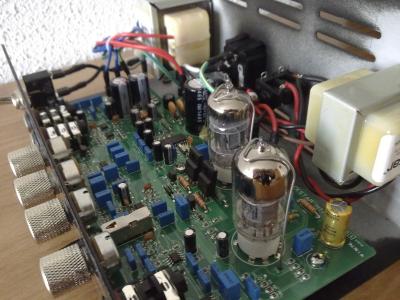

Es cierto, la ECC83 se utiliza para la primera etapa del previo, en tanto que para escitar doble triodo ECC82, parece que se utiliza sendos transistores de potencia en pus-pull. Se puede seguir el esquema en la fotografia adjunta. Veis los dos transistores que parecen atacar al triodo.
Pero no esoty de acuerdo en que es un ampli hibrido. En tal caso solo habria una valvula en el previo(lo mas barato) o en la etapa ( lo mas caro y son muy pocos los casos).
Supuestamente los dos transistores son lineales y no deben modificar la señal entregada a la etapa ( solo aumentar el voltaje de la salida de la ECC83)
Haber si alguien puede colgar el esquema electrico y salimos de dudas.
No obstante, sigo diciendo que es una maravilla de chisme. Las valuvlas son la buenas ( rusas) y no las chinas que traen algunos modelos de VOX valvulares.
Cuando se tengan que cambiar, se hace y no es necesario balancear nada al ser la etpa en Pus y no en A/B. Otra ventaja y ahorro economico.
Nadie, puede afirmar guiándose por el sonido y una creencia que sea híbrido. Como dice "jesus", habrá que ver el esquema eléctrico. Sigo diciendo que es valvular; hasta que no se demnuestre lo contrario habrá que hacer caso de la clasificación que Blackstar hace de su propio ampli. Lo catalogan como Innovate 5 watt valve combo.
Hasta que no se demuestre lo contrario el cacharro es inocente.

Aquí tenéis gran parte del esquemático.
En donde se ve claramente que es un híbrido, igual que seguramente el HT1 y todos los pedales de la marca.

Si realmente es híbrido, ¿por qué lo venden como valvular? Aún y así, para mí ese esquema es un jeroglífico. ¿Alguien podría explicar el esquema y por qué el cacharro se considera entonces híbrido?

decía que según el esquema, uno de los triodos de la V.2 es la que hace de etapa de potencia

Un amplificador es híbrido cuando mezcla la tecnología de estado sólido y la tecnología valvular para amplificar, que es lo que ocurre aquí.
Todos los triangulitos con un + y un - que se ven en los diagramas son amplificadores operacionales, y también hay algún que otro transistor. Todos ellos representan la tecnología de estado sólido. Si esos componentes se encuentran en el camino de la señal el amplificador se considera como híbrido.
#21
Que un amplificador sea o no híbrido no se reduce a que tenga una válvula en el previo y etapa de transistores, o al revés.
