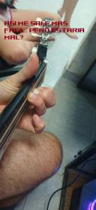

Estoy empezando con clases (con 42 años nunca toque nada mas que un joystick o teclado de compu ja!) y si bien voy avanzando, ahora que empezamos con los cambios de acordes, por ejemplo el do mayor veo que piso la 3er cuerda. Noto que es por la postura: estoy incómodo.

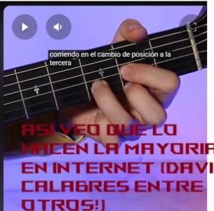

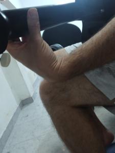

Segun la tecnica de guitarra clasica/acustica no deberia asomar el pulgar. Lo que me ocurre, es lo siguiente: si dejo el pulgar en el medio del mastil "quiebro" la muñeca (ayudo con el codo adelante y atras) pero me re duele, y no siento que sea dolor de acostumbramiento sino dolor de lesion (marco en rojo en la foto 2 donde me tironea). Pero si hay que hacerlo asi si o si me adapto, escucho sus consejos.
 En internet de todo: Por ejemplo David Calabres practicamente saca el dedo por arriba e incluso recomiendo aplastar la 6ta cuerda en un Sol mayor con el pulgar. Otros mas hacia lo clasico te dicen pone el pulgar siempre en el medio y te dicen que la muñeca no hay que doblarla.

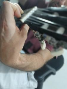

Si lo subo mas (como hacen los tutoriales, adjunto foto), ahi me sale mas facil el arqueo de dedos, pero claro los 4 dedos tienen menos cobertura hacia los trastes 5, 6, 7 y supuestamente será un problema a futuro y la verdad, quiero aprender bien sin vicios.
Subo una foto para que se vea como fuerzo la muñeca poniendo el pulgar en medio del traste, si es correcta esa tecnica seguire asi. Luego la semana proxima le preguntare al profe, la verdad me di cuenta ahora pero no quiero dejar de practicar hasta entonces.

Prueba con la guitarra en la pierna izquierda, te eleva el mástil y te mejora el ángulo de la muñeca.  Más cercano a la técnica clásica.

Gracias!!! Entiendo.. si pense en subir la inclinacion hacia arriba. Pero sigo sin entender porque Guitarristas que son profesores la mayoria lo hace por arriba (como muestro en la 5ta foto) y a mi se me resolveria el problema.
Es todo muy confuso en este punto incial para mi, esta decision de ir por el lado "dificil" o el "facil y popular".

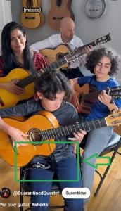

Entiendo que si me decis eso, tengo que dejar el pulgar abajo, verdad? de hecho hasta hay un video de otro profesor diciendo que en la guitarra moderna hay que ponerlo por arriba https://www.youtube.com/shorts/U1Q_IZg6ZIE y no paro de ver videos donde el pulgar asoma!!!  https://www.youtube.com/shorts/J6f8csiJqcE
Hay algun consenso?
Gracias de nuevo.

En la técnica clásica siempre se usó el pulgar en la trasera del mástil.
En la guitarra eléctrica no hay consenso ni lo habrá.  Cada cual hace lo que le queda cómodo. Es otra ergonomía,  los mástiles son notablemente menos masivos y se pueden hacer cosas que en una clásica no llegan los dedos.
Si estás intentando hacer cosas de eléctrica en una clásica no sacarás conclusiones válidas.  Eléctrica y clásica son instrumentos bastante diferentes. Con técnicas muchas veces incompatibles. Como un piano y un sintetizador, se sienten diferentes al tacto, se tocan otras cosas, sus técnicas no se parecen.

Hola. No se trata solo de poner el pulgar detrás del mástil, también es importante la elevación de este que debe ser siempre hacia arriba, por lo menos que el clavijero quede a la altura de tu cabeza (para esto, debés colocar la guitarra sobre tu pierna izquierda y poner un banquillo en ella para que tengás una buena postura).
De esta manera, tendrás muchísimo más alcance, mayor soltura y es la posición que usan los PROFESIONALES (No confundir esto con famosos, que usan en la gran mayoría de casos técnica pésima).
También debés tener cuidado con quienes dicen ser profesores, y que muchas veces son gente que ha "aprendido" en youtube o con amigos y claramente no poseen una formación adecuada para enseñar.

Yo no soy profesor particular, he aprendido solo y con amigos (y algunas clases he recibido también, muchas menos de las que me gustaría), y a algún amiguete le he enseñado cositas.
Lo que veo en tu postura lo he visto ya muchas veces. Te pasan dos cosas. La primera que quieres mirar el mástil porque no tienes aún memoria muscular para hacer los cambios bien. Al mirar el mástil inclinas la guitarra hacia atrás, y la postura que más se resiente es la muñeca. Y la segunda que estás tocando sentado sin elevar la pierna de apoyo. Y no terminas de estar del todo cómodo. Quizá no hayas empezado aún con acordes de cejilla.
No te comas la cabeza con esto aún, toca cómodo, ve dejando de mirar poco a poco, repite posturas y cambia de acordes dentro del ritmo una vez y otra vez... Intenta mantener el pulgar en la parte de atrás del mástil y que sea el giro de antebrazo el que trabaje más que el giro de muñeca, procura mantenerla recta y tirar del codo hacia atrás y hacia tí, y en lugar de contraer la muñeca, mueve la guitarra, a ver cómo te sientes.
El tema del antebrazo es clave, en esa parte del brazo tienes mucha más fuerza que en la muñeca o en los dedos y empezar a controlar cómo girar la mano con el antebrazo en lugar de doblar la muñeca te hará mejor guitarrista. Yo lo aprendí muy tarde y de un profesor particular cojonudo.

En guitarra clásica pulgar por detrás del mástil en el centro aproximadamente, la muñeca sacada para fuera, enseñando el reloj, y la pierna elevada, con un pie o similar.
