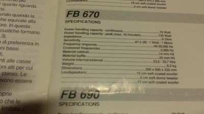

Bien la seman que viene voy a llevar el ampli a arreglar ya por fin, que lo usare de etapa de potencia para el home studio, ahora el problemon es que estos speakers me encuentro que estan COMIDOS rotos que con el dedo se acaban ya de romper...
Bueno el modelo de estos són unos Philips FB 670
Speakers specifications :
power handling capacity- continous 70 watt
- peak 120watt
inpedance 6ohm
sensitivty 87,5 dB
Freq response 40-20,000Hz
Crossover Freq 5,000 hz
Wegit 9,2kg
Loudspeakers 15 cm soft coatet woofer
2 cm soft dome tweeter
15 cm soft coated woofer
De esta Tengo 2 . son speakers de 6'' los de 15 cm???

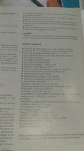

el aplificador es el FA 650 Tambien de Philips
datos tecnicos
potencia de salida* segun IEC a una carga de ( ohmios ( 63-12,500Hz D < 0.3%) 48 w, onda sinusoidal continua
* DIN ( 1 kHz, D < 1,0 %) a una carga de 8 ohmios: 52w , onda sinusoidal continua.
* Potencia musical IHF
a carga de 8 ohm : 58w
4 ohm : 80w
Distor Armonica (1kHz): 0,01%
Distor Intermodular: 0,01%
Ancho de banda de potencia (-3db): 20-35.000Hz
Margen de freq 20-20.000 Hz+_ 1 dB
relación Señal ruido 100 dB
separación de canales ( 1 k Hz ) : 60 dB
Factor de amortiguación a 8 ohmnios : 60
Controles de tono
Bass and treble
Sonoridad +10 dB- 10 dB a 63 hz
Mando de equilibrio 0- 50 dB
Consumo 200w

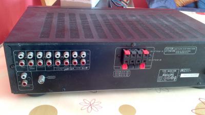

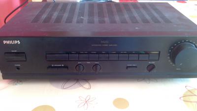

Subo foto de ampli
MissiN Music Electronics
por el 24/01/2013
Fíjate en la foto que se ve el amplificador desde atrás. Donde se conectan los altavoces pone System A y System B.
Si ves debajo te marca que si usas el sitema A es decir, la fila de arriba a para poner 2 altavoces con su positivo y negativo y en la fila del sistema B lo mismo.
Los altavoces para este tipo de aparatos por norma general son de 8ohm.
Te pongo un ejemplo
En el SYSTEM A puedes poner dos altavoces de 8 ohm con su positivo y negativo en cada sitio y te funciona el aparato
En el SYSTEM B puedes poner otros dos altavoces de 8ohm o de 16ohm si quieres y te funciona el aparato.
Para usar el SYSTEM A+B la carga que se le tiene que meter es de 16ohm. Por lo tanto la mejor opción es poner siempre todos los altavoces de 8ohm para evitar romper el aparato y que no tengas problema.

La respuesta anterior no es del todo correcta: este amplificador puede operar con una carga de 4 Ohm por canal y puedes conectar altavoces de 4...16 Ohm sín problema. Sólo en la posición A+B pues el mínimo por altavoz sería de 8 Ohm.
Con dos de 4 alcanzaría su máxima potencia, con 8 o 16 puede perder bastante volumen al no ser que sean de alta sensibilidad (más de 90dB/W).
por el 25/01/2013
Si le pones una carga de 4 ohm por canal y el amplificador te da una salida de mínimo 8... mmmmm no pinta bien, no?
micha
por el 25/01/2013
Según las especificaciones tal como aparecen en este post, la etapa entrega 80W a 4 Ohm y eso con los equipos HiFi siempre se refiere a un canal asi que no habrá problema - como no habrá casi nunca cuando se trata de HiFi, de hecho no he visto ninguna etapa de HiFi de transistores que no pudiera con 4 Ohm, que es algo muy corriente en este campo. Pero ojo con las etapas baratitas y altavoces de tipo membrana (cinta, película) que durante su uso pueden bajar de los 2 Ohm y ademas presentan una carga en parte "virtual", (capacitiva) y esas etapas no lo perdonan fácilmente...
por el 25/01/2013
Ahh no había visto eso. Simplemente me fije en la foto del aparato que no dice nada de 4ohm.

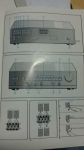

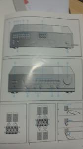

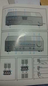

Isaac95
por el 26/01/2013
Entonces busco 2 altavoces de 4 ohm a 6''¿? y se conectarian en parlalelo con el tweeter¿
por el 26/01/2013
No. Los datos técnicos no coinciden con el modelo del amplificador en la foto.
Isaac95
por el 26/01/2013
voy a hacer una fotografia de las instruciones ;D
Isaac95
por el 26/01/2013
Ahi van, recordad que tengo el modelo Fb 670
Aver que puedo hacer :S
