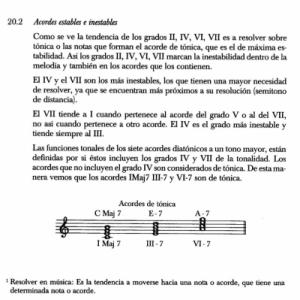

Hola compañeros!
Bien, acá ando. Leyendo el libro de Herrera de a poquito :)
Bien, leyendo me hizo dudar una afirmación del libro.
Dice que los grados II IV VI y VII son los que marcan la inestabilidad en una progresión.
He aqui mi duda..
Supuestamente el grado VI no pertenece a lo que actúan como tónica.En cambio el V, no es un grado inestable, productor de tensión en una progresion(dominante)
Mi duda es si esta bien lo que dice el libro, o si en todo caso no se trata de un error, y confundieron el grado VI con el V(por un palito xD)

Creo que has expresado mal algo, dime la pagina. Eso de inestable o estable confunde, se tendría que hablar más bien por contexto, aun que diré que esa " inestabilidad" es producida a veces por una tendencia en como mínimo una de sus notas a resolver.

#2 Hola Carlos!
Ahora que releo me falto un signo de preguntas en .. "En cambio el V, no es un grado inestable?"
Pero quizá igual este equivocado.
La pagina es 59 (20.2) "Acordes estables e inestables"

#2 aca dejo un screenshot de la página :D
Mi duda me la genera lo que explica del grado VI. Diciendo que es de lo inestables, pero no es supuestamente de tónica, en cambio el V, no lo nombra t yo creíamos que era de los mas inestables.

Hola!
La confusiòn debe darse porque se te están mezlcando los conceptos. Cuando habla de grados (II, IV, VI y VII) se refiere a GRADOS MELODICOS.
Es decir a las notas. Está hablando de la tendencia natural a resolver MELODICAMENTE los grados (notas) de la escala. Por eso cada una de esos grados (en la tonalidad de C serían re, fa, la y si) TIENDEN a ir a una de las notas del acorde de TONICA (do, mi, sol).
Se entiende ahora?

Hay un error y es que el IV grado tiende al V. Independientemente que sea sensible superior del III.

#5 Hola Sergio!
Oh bien! No me di cuenta, aunque de hecho esta un poco confuso :)
Tampoco sabía, las tendencias de las notas por si solas.
Muchas gracias por la aclaración!

#6 Hola Carlos!
Muchas gracias por el dato! Es verdad lo que dices, se ve en las progresiónes de muchos temas.

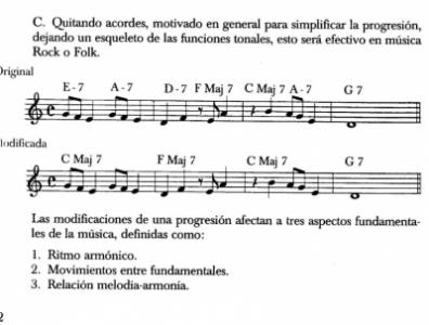

totogarcia
por el 31/01/2017
Hola de nuevo muchachos! Jaja
Bien, me surgió otra dudilla en el libro
En el tema de simplificación de acordes en una progresión.
Dejo la imagen..
No entiendo como realiza esa modificación,quiero decir por ejemplo en la primera progresión..
Muestra un Em7, y las notas son solo E F G. Donde esta la Séptima, ni quinta hay siquiera. Hay una Segunda que no se como va ahi.
Y despues la progresión cambia a Am7 y las notas son las mismas que muestra Em7, o sea
E F G.
Que me estoy perdiendo? Jaja
carlosgama
por el 31/01/2017
Te lo indica ahí, es un cifrado que indica la armonía del momento, lo indicado en clave de sol sería la melodía, fa es nota de paso tanto en E-7 como en A-7. Como indica abajo el cifrado establece que fundamental hay, ritmo, y al poner la melodía, ( que es lo que te lía) la relación entre esta y la armonía.
totogarcia
por el 02/02/2017
#10 amigo Carlos, gracias!
ahora entiendo!
Lo de las notas de
paso no lo agarraba tampoco si no me lo decias.
Básicamente, el cifrado es la Armonia y lo del pentagrama la melodía (lo escribo por si me olvido alguna vez tengo el thread jaja)
Mil gracias maestro!
