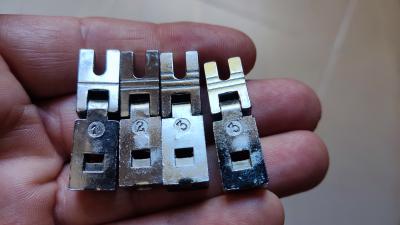

Manu Mñ
por el 12/05/2025
#2
Hola a todos.
Perdón por el reflote.
He desmontado el TRS-101 y al montar las selletas o saddles veo por van marcados por números....al principio supuse que era el numero de cada cuerda pero me acabo de dar cuenta de que hay solo 1,2 y 3...es decir, un par de cada numero.
En la imagen se ve que tengo dos del numero 3 (el 1 y el 2 los tengo asignados a la primera y la segunda)
¿Sabeis como va esto?
¿El siguiente 1 es de la cuerda 3?
¿O el 3 sería para la cuerda 3?
¿Da igual? ¿Entonces porqué van marcados?
Gracias!!!
Iván Jiménez
#11 Cada uno de los tres tipos tiene una altura diferente para dar un radio general al puente. Los más bajos son los de las cuerdas 1 y 6, los medianos de las cuerdas 2 y 4 y los más altos de las dos cuerdas centrales.
