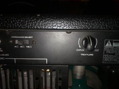

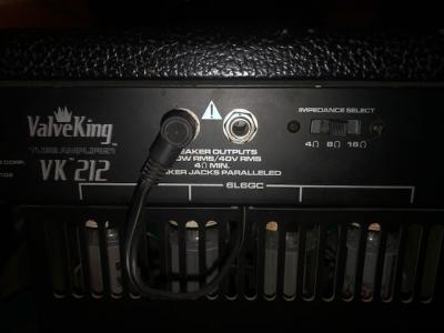

Hola. He conseguido un VK212 de segunda mano y tengo algunas dudas sobre conexiones y ajustes. Viene con dos salidas para conectar los altavoces (speaker outputs). Entiendo que la de la izquierda es para irse a los 100w y la de la derecha es para limitar a 40w o conectar una pantalla adicional. Es así? Y con respecto a la impedancia viene ajustado a 8 ohm. Está bien así? No me atrevo a tocarlo para probar las diferencias entre 4,8 o 16 ohm por si lío el taco. Por último está la perilla de texture que tampoco tengo claro para qué sirve exactamente. Por ahora tengo el problema de que la guitarra suena demasiado grave y no sé si es por algún ajuste de lo que he comentado anteriormente. Tengo una Esp Eclipse y con consigo obtener un sonido decente. Con el canal limpio suena supergrave, incluso con el Bright activado. En los canales de distorsión suena también demasiado sucio todo. La verdad es que quería este ampli para sonidos bestias, pero no puedo controlar la saturación. En fin, a ver si podéis echarme un cable. Muchas gracias por anticipado.
El de la izquierda es para los altavoces internos y el de la derecha para conectar a una segunda pantalla.
Lo que te indica en las letras es que la potencia máxima es de 100W o 40V (Voltios) RMS y que la impedancia mínima es de 4 Ohmnios. Tu configuración actual con los altavoces de fábrica será de 8Ohm así que no deberías de mover el selector de arriba.
La perilla "Texture" cambia entre un sonido "Clase A" a uno "A/B", en A/B sonará mas potente y brillante y en A más bajo y oscuro (en teoría) pero la potencia seguirá siendo de 100W.
Si suena grave, puedes probar a bajar de graves o la resonancia y subir un poco la presencia, ¿Las válvulas están en buen estado o llevan mucho tiempo puestas?
