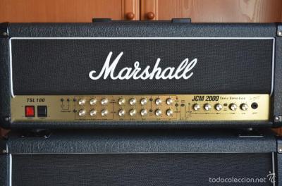

por el 14/07/2019
Foto

A ver...vamos por partes:
1. El "máster volumen" es el volumen final del canal. Los viejos equipos no tenían ese control (el "Plexi" por ejemplo), era como si tuviesen un MV a 10, y el control "volume" sólo controlaba el previo, lo que en la actualidad llamamos "gain". Dicho esto, tu TSL tiene en realidad 3 MVs, uno por canal.
2. La distorsión que escuchamos es la suma de por lo menos 3 elementos: distorsión de previo, distorsión de etapa y distorsión de altavoces. Siempre que colocamos un atenuador y reducimos el volumen en la pantalla, alteramos ese último elemento.
3. Yo tengo un atenuador Marshall SE-100. Me ha abierto a otra dimensión 😁. Lo uso con un Vintage Modern y aprieto las válvulas de salida del bicho. Lo uso en realidad sólo en grandes escenarios. En casa también tengo otro Marshall de 100 (un SL-X) con su 4x12 de Greenbacks... y la verdad que no extraño apretar de volumen ya que con la distorsión de su previo ya voy bien. En ambos amplificadores suelo tener siempre un Tube Screamer a mano, pero la verdad que nunca lo uso.
Si bien puedo recomendar el SE-100 para varias cosas (y si buscas info en foros yankies verás opiniones diciendo que es superior al Power Brake y otros más modernos), para uso doméstico me parece mejor opción apretar un poco más el previo (compensando la distorsión perdida en conos y etapa) y quizá ayudarte de un T.Screamer.

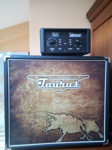

fredyrunner
por el 14/07/2019
Yo utilizo en casa un Jmp plexi de 100 watts con el TAD Silencer y genial sonido.
Tengo instalados Dos Master Volumen y sin embargo me gusta más el sonido con el Atenuador. Será cuestión de gustos digo yo.
