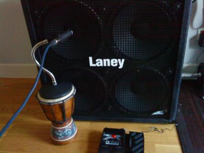

PRUEBA 1: Pedalera RP90 directamente a la pantalla LANEY 4x12" (foto 1)
En todos los casos he usado el micrófono Shure SM57 que se ve en las fotos
La pantalla apenas suena, casi inaudible.

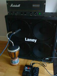

PRUEBA 2: Pedalera RP90 conectada al previo TubePre y de ahí a la pantalla LANEY (Foto 2)
Se oye con algo de volumen, pero una conversación entre dos personas taparía a la guitarra.

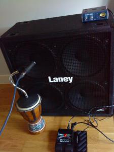

PRUEBA 3: Pedalera RP90 conectada a la etapa de potencia Marshall (2 canales y 50+50W de potencia) y de ahí a la pantalla LANEY (Foto 3)
He tenido que bajar el volumen al micrófono para que no distorsionara. Volumen de sobra con la etapa de potencia a la mitad.
