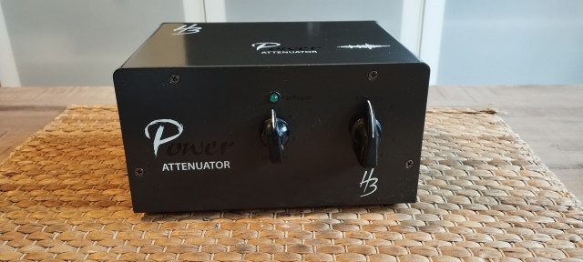

Buenas, tengo la intencion de conectar pedales en amplificadores de toda la vida que no traen loop de efectos, en especifico marshall, y he leido que no es necesario montar en ellos un loop de efectos, sino que se puede utilizar un dummy load para hacerlo.
La duda es que tengo un atenuador que pone que se puede usar como dummy load, pero no tengo ni idea de como tendria que conectar los pedales para usarlo como un loop de efectos y tengo miedo de cargarme los pedales por las impedancias.
Toda ayuda sera agradecida ;)

En la salida "speaker" del ampli conectas el atenuador/load box, y bajando la salida conectas los pedales... Pero necesitas una etapa de potencia posterior (puede ser el Return FX de otro ampli) antes de ir a un altavoz.
Tengo experiencia en ésto: si en el texto anterior cambias "pedales" por "racks" es exactamente lo que solía hacer.

Para crear un bucle de efectos fuera del ampli primero hay que convertir la señal de potencia en senal de línea, pasarla por los efectos y volverla a amplificar. Es imposible hacerlo sin una etapa de potencia externa porque no puedes volver a meter la señal de línea en el ampli para volverla a amplificar y convertirla en señal de potencia.
El aparato que he mencionado antes es lo que hace: convierte la señal de potencia en señal de línea, tiene un bucle de efectos y una etapa de potencia que es la que en realidad va a mover los altavoces. La etapa de potencia original del ampli desaparece en la conversión.

#7 Bueno, no exactamente, el Palmer es un emulador analógico de altavoces con dummy load, que es un elemento eléctrico que "absorve" (por decirlo de alguna manera) toda la potencia que sale de la etapa de potencia y que se "elimina" por el altavoz (una etapa de potencia a válvulas no se puede usar sin altavoz conectado, ya que esa potencia debe "salir" por algun lado, en el caso de los amplis, por el altavóz en forma de sonido)
El palmer se conecta de la salida de altavoz al propio Palmer y "absorve" la potencia (la convierte en calor, creo, se pone calentito) permitiendo usar el Palmer en lugar del altavoz, y el Palmer saca el audio del ampli coloreando la señal emulando la pantalla (tiene varas combinaciones de micro-pantalla).
Pero, además, tiene 4 salidas no emuladas. Es decir, 4 salidas independientes donde saca el sonido del ampli CRUDO, por ahí puedes meter pedales y de ahí al interface. Yo meto pedales por ahí, pero hay que meter sí o sí un emulador de pantalla (yo uso un Torpedo CAB) ya que, sobre todo en saturación, no suena bien por muy buen ampli que tengas.
Para lo que tu quieres (regresar al altavoz del ampli), que yo sepa, el que te ha indicado el compañero, el Fryette Power Station, pero cuesta más que un ampli nuevo con loop de efectos.

Vale entiendo, es un desembolso grande y por desgracia no puedo permitirmelo pero esta bien saberlo. Algo nuevo que no sabia jaja muchas gracias a todos por la ayuda ;)
