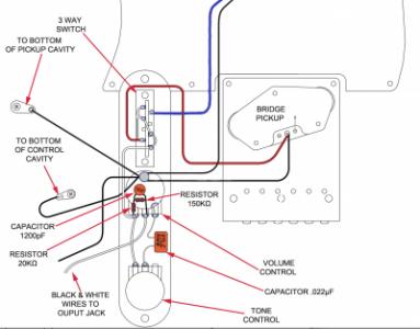

Hola a todos. Buscando esquemas para un treble bleed en internet encontré este de Fender. Un condensador de 0.22 micro faradios (para una telecaster) que me sorprendió bastante. Al menos parece que en el esquema solo se ven dos pastillas. Además en el esquema aparecen dos resistencias, usando la modificación Duncan y Kinman a la vez.
He instalado el condensador de 0,22 micros (aunque no lo he probado) y con el paso de los días me voy echando atrás con las resistencias como aparecen en el esquema. Qué opináis?

Que por el poco dinero y trabajo que cuesta probar ambas opciones… mejor probarlo, no?

"frankenspop" escribió:
Qué opináis?
Que deberías prestarle más atención al asunto :)
No es 0.22 microfaradios sino 0.022uF (22nF). Y no tiene relación con el treble bleeder ya que corresponde al circuito de tono. Del todo convencional.
El treble bleeder es lo montado sobre el potenciómetro de volumen: un condensador de 1200pF con una resistencia de 150K en paralelo y ese conjunto en serie con una resistencia de 20K. Esta última te la puedes ahorrar ya que no pinta nada ahí. Con el condensador de 1200pF y la resistencia de 150K funcionará igual.
