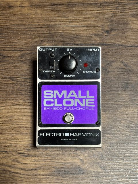

Hola a todos,
Recientemente he comprado una fuente de alimentación de una conocida tienda alemana. Todos mis pedales son con polaridad idéntica excepto (presupongo) el Small clone que lleva una conexión mini jack para la alimentación.
Hasta ahora no le había dado importancia a esto pero porque llevaba fuentes de alimentación independientes y baterías, pero he comprado la nueva para disminuir aparatos (y ruido) y temo que una mala conexión me haga algún destrozo.
Me he leído todos los temas del buscador sobre el tema y pese a que hay una tónica general al respecto lo cierto es que hay opiniones diversas y estoy algo confuso.
Mi pregunta es: para conectar el Small Clone a la fuente común necesito invertir la polaridad con un cable adaptador?
Necesito respuesta para dummies. Sobre todo porque pienso haceros caso a lo que me digáis.

Los electro harmonics creo que tienen la polaridad invertida, mira bien el simbolo que viene en la clavija de conexion.
Es decir el positivo en el centro. Yo estuve a punto de pillarme un tremolo pulsar y me di cuenta de ese detalle.
Quizas te convendria comprarte el adaptador original.

Me imagino que lo que te as comprado es una power supply de esas que viene con varias salidas de 9 voltios y alguna mas de 12 o 18 voltios.
Existen unos cables de inversion de polaridad que venden por internet. Otra opcion que me imagino que al menos yo lo tengo asi:
Te cuento, yo tengo un adaptador. De 1000 mA. + ( - osea negativo en el centro tengo un daisy chain de 5 salidas con el cual alimento 3 pedales pero uno de ellos tiene la polaridad invertida ( un wah colorsound) y a una de las salidas del daisy chain le solde los cables al-reves es decir los cruce. De esta forma me sirve para alimentarlo siendo de otra polaridad.
No se si me entiendes, a mi me funciona el invento.

Vale... otra vez me pasa lo de siempre al leer todos los post sobre el tema... Me vuelvo a liar sobremanera y me da pánico conectar lo que no debo.
Supongamos que tengo la fuente de alimentación Harley Benton que viene con sus cables de adaptación a minijack y además con su cable inversión de polaridad.
¿Qué es lo que necesito para conectar el Small Clone a la Power Plant de Harley Benton (antes llamada Fuel Tank por error)?

Yo le cambiaría la entrada de corriente, llevarlo a un tectico para colocar ina tipo boss y invertirle los polos no te costará más de 10 euros,vas sobre seguro y te olvidas de adaptadores. Así lo tengo yo

Ya arreglado el problema. El cable adaptador a miniJack lo tenía pero para conectarlo a una fuente con otros pedales tenía que considerar la polaridad del Small Clone. He utilizado el cable adaptador y otro cable para invertir la polaridad. Una vez probado todo va perfecto y ni un ruido.
