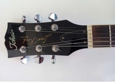

La cuestion es que la tokai me la vende un chico muy majete pero no me puede contar nada de la guitarra. Me comenta que la compro el nueva por unos 600 euros. El problema es que no lleva ningun serial ni en la pala ni en el hueco de las pastillas y no se que modelo es.
En fin, mi duda es por un lado si pueden ayudarme a saber que modelo de tokai puede ser y en segundo lugar que escogerian.

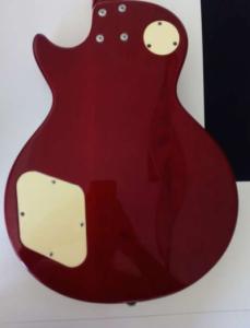

...una "les paul" con mástil atornillado?... No me gusta... Debe ser la más baja de gama de tokai, y no creo que le saliera 600 pavos nueva... La epi standard ya tiene el mástil pegado, como debe ser (en las más bajas de gama creo que también son atornillados), y unas pastillas "buenas"... Yo lo tendría claro, la epi, y encima esas barata...
...Si puedes ir a por la Gibson studio, mejor...
Un saludo...
bustillo
por el 21/10/2015
una Lp con mástil atornillado es una reverenda :boñiga:
No pagaba yo ni 100€.
Una epi standard esta la mar de bien como te comenta el compañero.

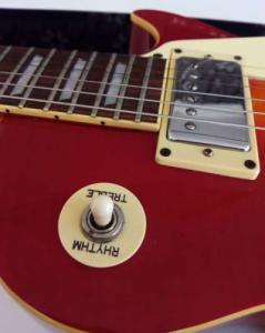

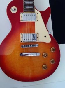

Hola compi, en la primera foto he observado que el tiro de las cuerdas está muy desplazado, tanto que casi se salen del diapasón, asegúrate de que no esta defectuosa, fijate en la diferencia de distancia de la primera y la sexta cuerdas al borde del diapason, tampoco pasa por encima de los imanes de las pastillas en la primera cuerda, al ser de mástil atornillado puede haberse desplazado del zoque.
Josué RG
por el 21/10/2015
#4
...Joer compañero, que vista que tienes... Tienes razón, están desplazadas las cuerdas.... Posible problema en zoque o puente....
max
por el 21/10/2015
El puente parece estar en el sitio y las cuerdas no parecen estar fuera de las guias de las silletas, yo creo que es del mástil, haber si se pasa tariu por aquí y lo confirma o desmiente.
