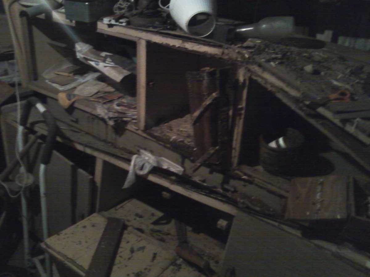

Agrego una más: encontré este mueble en el galpón de mi abuela:
Ella quiere que lo destruya para tirarlo, esta un poco destrozado, pero creen que podré sacar algo de madera para una/s guitarra/s?

con respecto al mueble, debes fijarte si es contrachapado, si no lo es, pues de que madera se trata.

3ro: como se si es contrachapado o no? y que madera es XD

3- Te fijas si tiene mas de una capa de distintos colores, veo que es mueble no es muy bueno :/

No, no es muy bueno, pero es para empezar en la lutheria, creo que es madera pura, pienso hacerme una estilo jem pero con string throught the body....

Una jem, con T.O.M. ... se Oye interesante... ¿porque no buscas una madera como lo puede ser el abeto o el tilo? son buenas y por donde yo vivo no son muy caras, a la vez que se dejan trabajar muy bien. Por que ese mueble huele mas a Placa de contrachapado que otra cosa...
