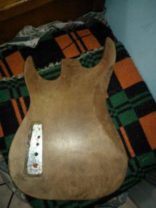

Resulta que hace unos dias compre una guitarra usada por muy poco dinero una guitarra HAMER H 1000 de los 80 la guitarra estaba demacrada en pintura electronica y en su mantenimiento era una guitarra que habia que refaccionar , al momento tengo la guitarra totalmente lijada al maximo y desarmada es un hermoso cuerpo de cancharana de una pieza , la cancharana es una madera optativa a la caoba es una madera semidura rojiza y poroza muy hermosa ya lijada es muy suave .

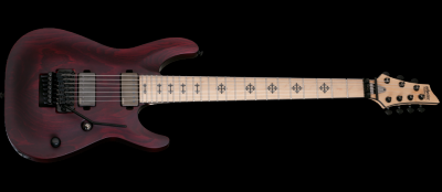

Ahora mi duda quiero darle un tinte y dejarla como la guitarra de jeff loomis abajo dejo una foto de la guitarra para que sepan de lo que hablo y al momento de buscar tintes no encontre de un color rojizo lo mas parecido que encontre fue la del color caoba y ni siquiera se acerca al color que quiero y queria saber si hay alguna manera o algun otro producto de poder dejarla de ese colo y que tratamiento tengo que hacerle al cuerpo luego del tinte ya que no tiene laca ni nitro ni barniz porque es totalmente opaca la guitarra de jeff loomis sin brillo pareciera que solo tiene el tinte pero ante la duda me dirijo a ustedes para que aclaren mis dudas
Ojala puedan ayudarme abajo dejo las fotos muchas gracias
No hay otro producto, es tinte rojo, mezclado con negro... hay que sacar el tono, pero son tintes de colores, si donde fuiste no hay, ve a otro sitio... pero esos tintes existen y son de los más común, obviamente no en supermercados, hay que ir a empresas especialidas de producto para madera

Por supuesto que tiene laca, va acabada en poliuretano satinado, de ahí el tacto diferente, pero acabada va

o bueno muchas gracias Tariu buscare mas lugares especializados para encontrar los tintes , me surgio otra duda al leer tu respuesta , cuando hablas de mezclar tinte rojo y negro es para dar un rojo mas oscuro o es para dar dos tonos sobre la madera osea no se si los tintes se mezclan uniformemente o son como agua y aceite cada tinte y no se mezclan ? y el poliuretano satinado le puedo poner un opacador para sacarle el brillo o no es recomendable?

Los tintes se mezclan.. he dicho rojo y negro porque se ve que es un tono negruzco de rojo, puede llevar más colores aparte... no lo tomes como ley que fue un comentario rápido.
El poliuretano satinado viene así, no hay que aplicarle nada... no intentes echar matizantes a un poliuretano brillante que no da buen resultado, compra directamente uno satinado que va a ir mejor y ser más barato

okey sobre la pintura habia leido que es un rojo vampiro quizas busque como formarlo en alguna tabla de colores y ver que colores van , y entonces con el poliuretano lo usare asi como viene directamente dije lo del opacador porque mi abuelo es carpintero y me recomendo eso pero bueno creo mas en tu palabra ya que te dedicas mas a lo que es guitarras asi que lo hare como digas gracias al momento que empieze con el proceso ire subiendo fotos

rojo vampiro es el nombre que le da la marca... no creas que vas a encontrar eso en un catálogo regulado, tendrás que buscar lo más parecido o probar... porque aparte es tinte, no pintura... y no hay cartas de tintes

cierto es verdad x.x entonces sera a ojo el tintado
