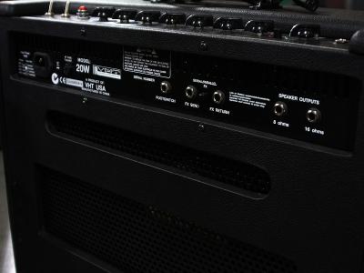

Hola amigos.
A ver si alguien me puede echar un cable con una duda que tengo.
Tengo la pedalera ME-70 de boss y un ampli VHT 20 lead
Hasta ahora estoy usando la distorsion de la pedalera
Yo quisiera usar la distorsion del ampli puesto que me encanta y conectar mi pedalera solo como efectos.
La tengo que conectar en las entradas traseras del ampli? (Serial/paralel FX) o vale la pena conectarla a la entrada normal del ampli como hago hasta ahora?
en caso de ser mejor conectarla por atras, tengo 2 entradas, FX send y FX return y un boton que supongo sera para cambiar entre serial y paralel, que no entiendo muy bien para que sirve.

Si quieres usar la distor del ampli y la pedalera solo para efectos la tienes que meter por el Loop del ampli. La me70 la pones en la posición de ampificador off, paraque no altere el sonido de tu amplificador y solo funcionen los bloques de efectos. La guitarra la conectas al imput del amplificador, luego conectas el send del amplificador con la entrada de guitarra de la me70 y finalmente la salida L de la me70 al return del amplificador.
Un saludo.

Gracias makina, me has sido de mucha ayuda
