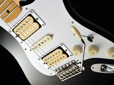

Ahí está esa Fender Dave Murray Signature... como ves en las fotos, la cuestión es que el marco está cogido solo con los tornillos de las pastillas y no con los 4 de las esquinas como cualquier otro marco directo a la madera y digo yo...
Para qué quieres el marco? Sencillamente estética? :|

Simplemente compras el marco adecuado, e introduces el tornillo (ambos) que lleva la pastilla por el agujero del marco y posteriormente por el del golpeador tal cual estaba antes y atornillas de nuevo la pastilla.
